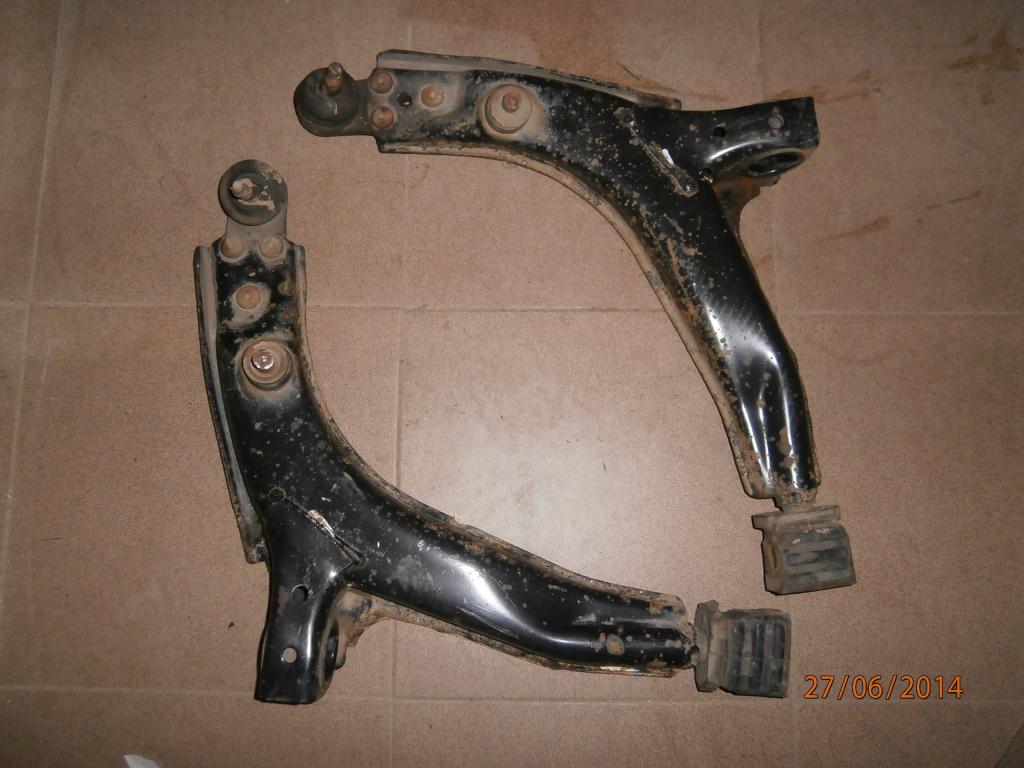

Розірвало уже 3 ричаги.Дотого ж в одному і тому ж місці.Біля переднього сайлінгблоку.Може в когось шось було схоже???
В мене є припущення що такі ричаги.
Можливо так ставлять сам сайлентблок.
А може просто десь у цьому місці ща щось цепляєте (наприклад за бордюр при парковці).
Какой фирмы рычаги? Обычно их продают вместе с на прессованным передним сайлентблоком и шаровыми. Лучше брать оригинал, а то может быть "капуста какая то". Одно просто смущает, что в одном месте, нужно обследовать тщательно, может не ровно (так как положено стоят).

Але проблема в тому що на "рідних" ричагах такого небуло.Це все почалось коли почав міняти ричаги
Ну здається нічого не чіпляв.Тепер останній раз буквально на рівному місці розірвало.А яку марку ричагів краще взяти?
То рідні й бери.
На розборках повинні бути - не так часто вони потрібні.
А чому рідні замінив?

просто напросто нужно поставить оригинальные рычаги, пусть даже возьмет предложенные выше б/у поменяет шаровые и сайлентблок plybq? и будет счастье!!!!
все неоригинальные рычаги заканчиваются данной проблемой, лопаются!
и не надо думать о геометрии кузова!!!!!!!!! - ОНА ТУТ ПРОСТО НЕ ПРИЧЕМ!!!, скорее ланжероны разъедуться чем родной рычаг сломается.

я когда свою купил, оказалось, что рычаги ваще стоят от ланоса. Они на 15 мм короче. Поехал к ходовику своему, он говорит, покупай от нексии, но ТОЛЬКО ориг с разборки. Новые даже ставить не буду - рвет на ходу и капец! Как-то так...

Нексиевский длиннее по заднему сайлентблоку, это сто пудей! Прикладывал их один к другому, из-за этого и менял. Если у тебя стоит ланосячий, посмотри на сайлент, сам все увидишь.

Поставил себе такие OP-WP-5570 и OP-WP-5571 полет нормальный, в номере две первые буквы - принадлежность к авто OP - Опель, так шо у кого чего рвет так это 99% геометрия кузова нарушена.

Конечно замерял, не со стороны слышал, ЛИЧНО прикладывал один к другому ланосячий и ксюхинский. Последний длиннее, то есть грубо говоря, если ставить о ланоса на нексию, будет болтаться в заднем сайлентблоке и будет видно визуально, что штырь, на который он нахлобучивается, типа как не довлазил в оный на 12-15 мм.
DoCEnT
Уверен что просто подсунули китайскую дешевку, неможет быть у ланоса и нексии разных рычагов, у них одна база.
