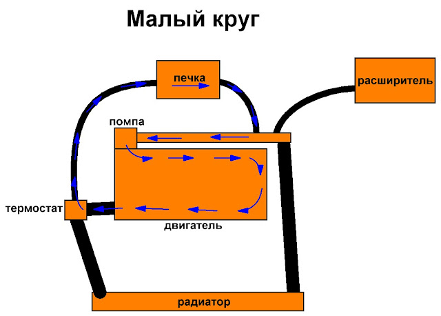

так вот по поводу тройника и вопрос то. ведь подвод к трубкам печки идет на 8 кажется. а внутреннее сопротивление не учитывается?, не проходит ли больше ОЖ через дроссельный узел в бачок ОЖ, чем через радиатор печки? ведь взять аналогию ВАЗовской горячей печки подвод на 16 а выход с коллектора там 6 или 8 за счет самого штуцера на коллекторе-заужено сечение. т.е. поток жидкости идет целенаправленным потоком через печку.
вот думаю по чему с коллектора не кинуть через печку поток? или установить там меньшее сечение...
http://www.nexia-faq.ru/dorabotka/termostat-nexia.html
вот тут рисунок 1. -разве грамотная картинка? не кажется ли что не хватает еще одной шлангочки в бачок ОЖ?
вот такого типа хотелось бы найти
Картинка вообще левая.
Печка берёт горячий антифриз около термостата, а холодный выходит в тройник под расширительным бачком.
Дроссельного узла вообще не нарисовано.
А 4го патрубка от радиатора я чё-то не припомню (2 "рабочих" + 1 тонкий для развоздушки помню, а вот 4го - нет).
Трубка для обогрева дроссельного узла и так меньше диаметром - думаю всё ок там. Если хочешь - можешь в неё ещё трубку меньшего диаметра вставить, но у меня и так всё отлично работает.
У нас больше на это похоже:
Кроме изображённого на схемах с малым/большим кругами есть ещё подогрев дросселя (один конец берётся около термостата, там же где и печка, второй - в расширительный бачок) и трубка для развоздушивания основного радиатора (собственно из верхней точки радиатора в расширительный бачок).
garant
так, а дроссель вроде разве не через блок подается горячая ож? просто не припомню
Подача вроде так же, как и в печку - от термостата.
А вот обратка - сразу в расширительный бачок.
