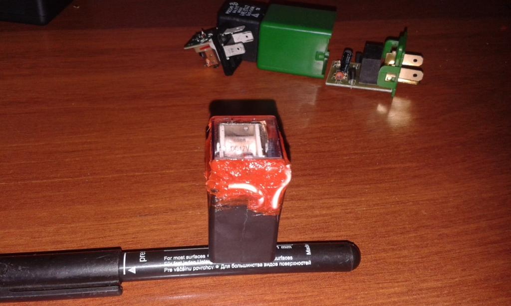

Продолжу тему, может кому пригодится
Симптомы поведения реле поворотов такиеже как и у автора темы, только сцуко, случилось это при въезде в Днепропетровск, а ехать надо через весь город - вообщем реле услышало все что я о нем думаю. ag.gif
По приезду на место, а это уже 22.00 (любопытство победило усталость) реле было вскрыто,(как оказалось позже, вскрытие было неудачным, я повредил обмотку катушки реле, но это я понял только через два дня когда вернулся домой) вобщем после вскрытия, ничего не обнаружив криминального было решено утром поискать реле в ближайших магазинах.
На следующий день утром было приобретено реле №1 (ВАЗ 08 09). там же сразу проверена работоспособность, все работает, поехали. Поездив пол дня по городу стало понятно:
1 Поворотники мигают в два раза чаще.
2 Реле щелкает при нажатии на тормоз и включении дворников.
3 При включении ДХО (Дальний в пол накала) реле щелкает постоянно.
Принято решение искать "родное реле"
В следующем магазине купленно реле № 2:
1 Реле, млять, постоянно щелкает - раздражает трындец, поэтому было возвращено назад реле №1.
Разбирательство с реле отложенно до приезда домой.
Сегодня дошли руки до реле поворотов, стало понятно что я повредил обмотку катушки реле при вскрытии, а на самом деле причиной неработы реле был не пропай на плате, но поздно "пить боржоми", порыскав по загашникам я обнаружил реле на 12 В с контактами на 10 А и инсталировал его в родное реле.
Нажмите для просмотра прикрепленного файла Нажмите для просмотра прикрепленного файла
