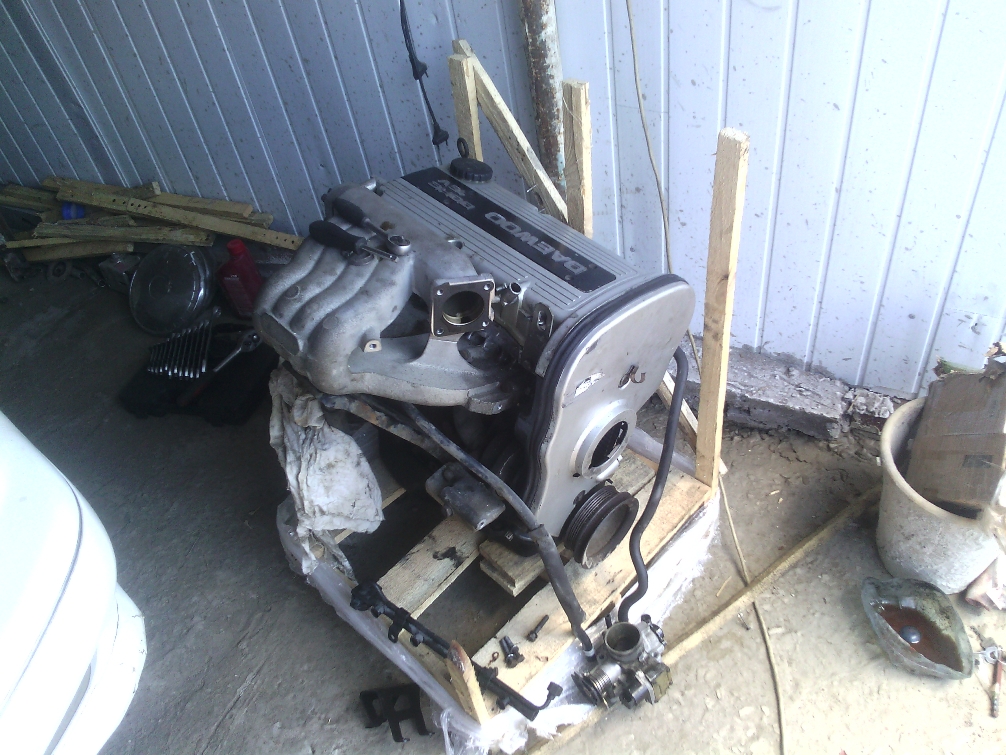

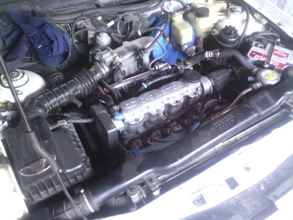

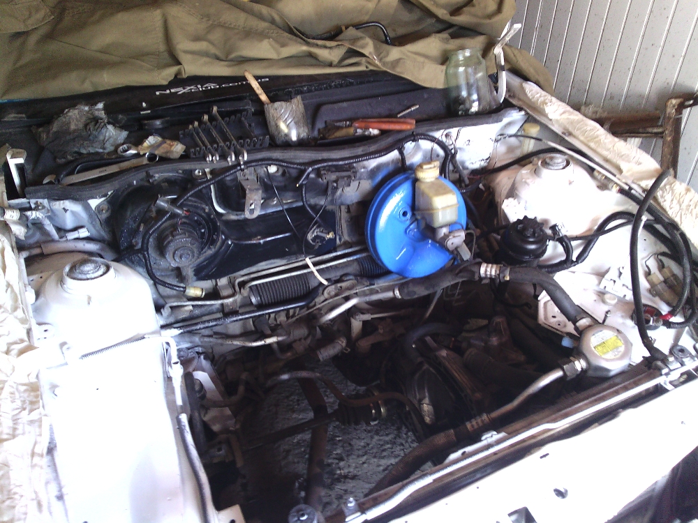

Всем привет. Вот решил поделиться своим опытом по замене двигателя, может кому пригодится. Всё началось с того что хотел отремонтировать свой (масло ел и дымить начал), но по финансам мчто делать что купить другой. И я решил взять другой движок и с большей мощностью. У Махмуда подвернулся неплоход движок 16 кл.
Итак, что нужно для замены:
блок двигателя обинаковый, кроме поршней.,
головка(само собой)другая,
впускной и выпускной колектора,
рамка под форсунки другая,
топливные шланги которые идут к рамке,
дросельная заслонка,
штаны,
тросик газа (на 16 кл длиннее),
трамблёр,
Сейчас снял старый движок, как поставлю 16 кл отпишу, как стал и кик едет.

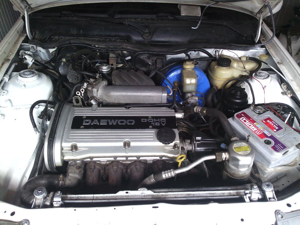

Нажмите для просмотра прикрепленного файла ещё заменил патрубок с радиатора на термостат, топлевные шланги и вакуумную трубку. заводится на мозгах как 16 кл так и 8 кл. Пока не ездил так как нет масла.Подумываю купить Синтетику 5w-30 по книжке можно, что скажите?

stas1982
завёл сегодня двигатель. По гаражам проехал, он мне кажется громче работает чем 8 кл. тарабанит так и есть или это чёта с гидриками?
westk
по звуку работа 8кл. от 16 кл. не отличается, запиши видео, может кто и скажет, что там тарабанит
stas1982
