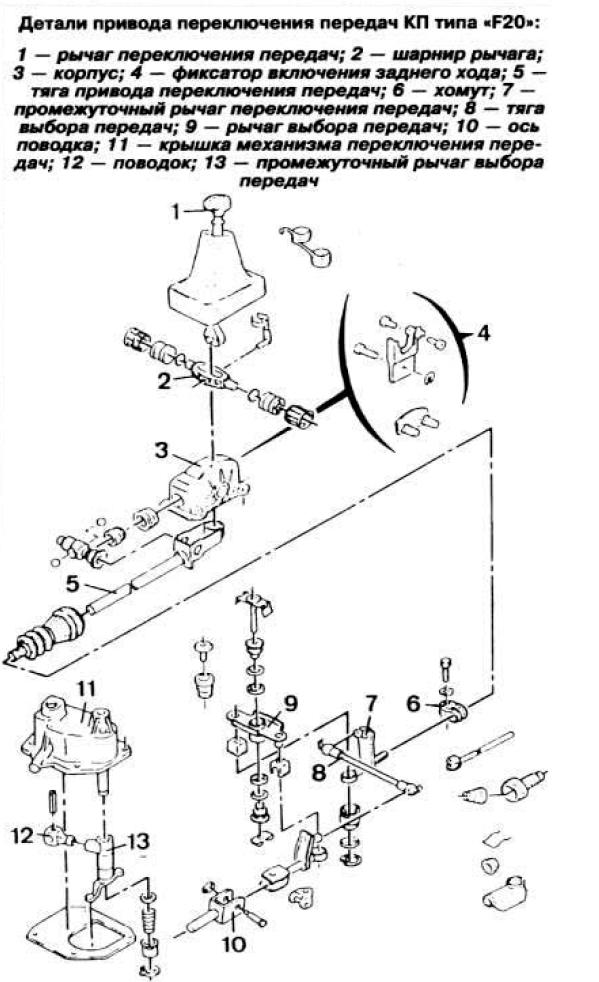

Надо смазать шаровые соединения "вертолета". Доступ к нем - из под капота. Находиться он рядом со стартером. кроме того , еще внимательно посмотреть - не треться ли "+" который идет от аккума на стартер , об сам "вертолет"
Вот опелевская схема , которая ПОЧТИ ( не полностью) повторяет Нексия. Собсно видимая часть "вертолета" , это деталь 8, именно на концах этой тяги и находятся плстиковые наконечники , которые необходимо смазать. Там все видно невооруженным взглядом. Удачи.
ЗЫ. Разница между опелем и ксю в том , что штанга переключения в опеле идет снаружи , под днищем автомобиля , а в ксю - штанга идет прямо в салоне , и через резиновое уплотнение в передней панели , выходит в подкапотное пространство.
