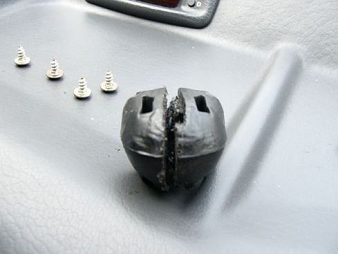

Долго задавался вопросам как это сделать! Вот узнал - ПЕРЕХОТЕЛОСЬ!!!

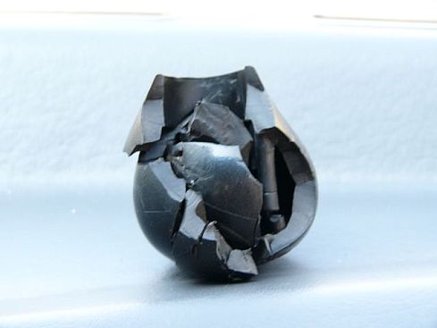

Так как снять её нельзя , но можно разломать .
Вот "правильная" инструкция по взлому стереотипов

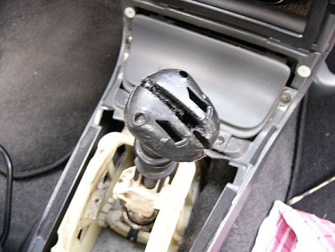

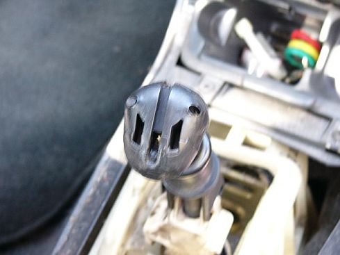

Раздербаниваем резину на ручке МКПП
Вот она беспомощна

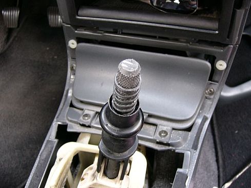

Распиливаем эту "голову" попалам(только АККУРАТНО чтоб не повредить штырь)
И снимаем (или выбиваем)

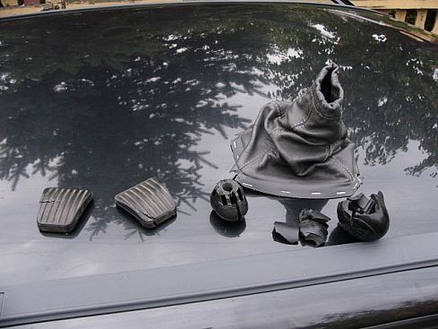

Вот она уже ни кому не нужна

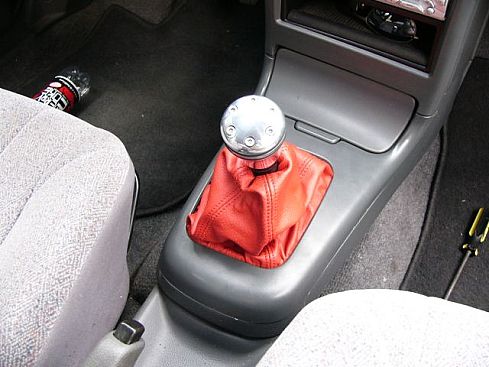

За одно можно и кожух поменять
Вот она красота
Это на помойку
Педальки тоже можно поменять

Странно,у меня она откручивается...
я тоже посему считал что она откручивается, хотя она действитель откручивается

У меня против часовой стрелки.,во првда у меня корейская Нексия.Может Узбеки "до ума довели"... shok.gif

У меня на корейке против часовой стрелки... По поводу смены шкуры на рычаге, немешает внутрь резинки присобачить как на родной, иначе материал провисает вниз и мешает включать заднюю, первую, вторую и пятую передачи.

а у меня другой вопрос, как прикрутить новую, потому что половину перова облазил и не нашел подходящего набалдашника чтобы задний ход включался и чтобы ее нормально зажать

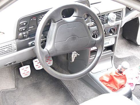

Я себе вот такой поставил.....
GSS
Сикоко отдал за него?
400 убитых енотов!!!!

plus.gif Афигенный руль, а мож сделать фото как он в интерьере смотриться!?

А ещё как было написано на Росийском форуме снять кулису где непосредственно находится ручка притарабанить домой погрузить ручку в гарячую воду и она должна стянуться целая и не вредимая.
Андрей
Интересно, а если феном нагреть?
sanec
Не знаю. Может ручка поплавиться.
а вы грейте на большом растоянии или феном для волос.
