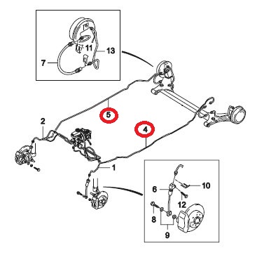

Господа, добрый вечер!
Нужны тормозные трубки (на картинке №4 и 5) по причине того, что стоящие в данный момент на авто сгнили и начали течь.
Учитывая то, что на экзисте цена высоковата, хотелось бы подешевле. Или может быть есть какие-то альтернативные трубки?
Спасибо

не верю что в вашем городе нет магазина авто запчастей в котором продают трубки медные по размерам! снимаете свою или меряете веревочкой с небольшим запасом и в магазин! медные на 10-30 грн за штуку дороже стоят за то не прогнивают! поспрашивайте позаглядывайте по магазинчикам уверен в каждом 3м нормальном есть такие трубки! за спрос денег не берут!
и что то не помню как у брата на кореянки снизу трубки проходят но вроде обе трубки идут по одной стороне кузова а не по разным сторонам как на картинке и будут 2 трубки только одна на метр примерно длинее!!

Кстати трубки идут как на кртинке, с двух сторон.
maxmyd
фото трубок .
довжина права 355см , ліва 330см .

Был опыт замены трубки к заднему правому колесу на N100 Корея. Менял на медь, заказал на рынке по длине старой + штецера на трубку одели. Длинну трубки, к сожалению, не помню. По времени сама замена заняла с пол часа вдвоем, один подавал трубку из арки правого переднего колеса, а второй заводил в нужные места в моторном отсеке, и гнул..
ИМХО, если купить такую трубку родную, без снятия двигателя не поставить, очень сложная конфигурация.

А они короткими не будут?
Масте говорил права трубка больше 4 метров должна быть.
Кому верить?

так , виявилось що я сфоткав ліві трубки .права є тоже мідна 400см .
