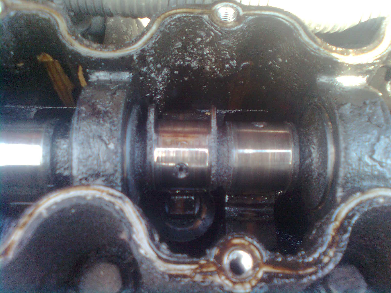

Пока был в армии когда-то, любимые родители отдали ее в такси. Ездила 2-3 года. Убили все что можно было.
С трудом забрал у них машину. Был очень громкий стук гидрокомпенсаторов. Звучало громче чем работает дизель. Машина почти не ездила, по мощности было лошадей 40, не ехала совсем. Таксисты самовольно меняли и переставляли местами гидрокомпенсаторы, сами говорили + нашел в багажнике пару убитых(запасных).
В итоге, случилось маленькое чп, нужна была срочно машина, такси за киев ждать долго. Не проехал и двух км, как на перекрестке двигатель просто остановился, когда начал рушать. Не заклинил, а просто остановился со скрипом.

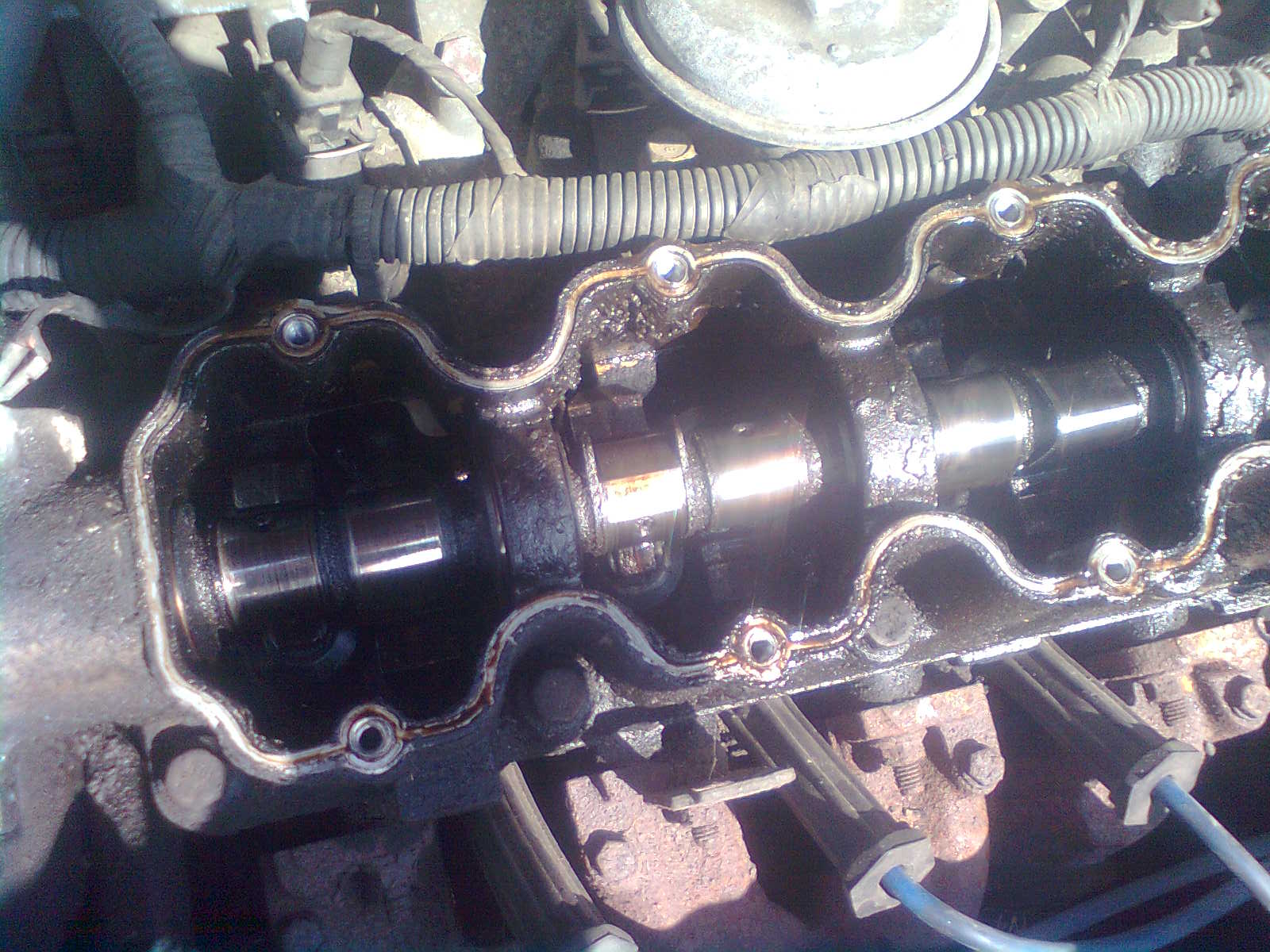

Стояла машина зиму, вот решил заглянуть что там случилось, снял верхнюю крышку. Увидел такую картину как на фото ниже(под рукой был только телефон, прошу прощения).
Раньше подрабатывал на СТО, такого еще не видел никогда. В одном месте, стерто прям до толщины основания распредвала, на некоторых остальных видно неслабый износ.
И вот хочу у знающих людей спросить - в чем проблема остановки двигателя со скрипом? Чем это черевато? То что распредвалу полные вафли это уже я понял. На что это могло повлиять? Я уверен что нужно покупать новый распредвал, гидрики и рокеры. Но в чем проблема остановки двигателя? Уже догадался что было масляное голодание, это очень заметно. Переживаю чтобы проблема не оказалась еще хуже чем я рассчитывал.
Смотрел ремень ГРМ - на месте, целый. По началу думал что гидрики убитые, но грешил и на вкладыши. Но судя по распредвалу понял что скорее всего проблема с ним. Возможно он заклинил? С маслом там все очень печально было.
Из-под головы масло ручьем, нижний правый болт, который держал голову - крутился руками.
Заранее спасибо. Просветившему меня +300 к карме
Распредвал + голову скорее всего под замену. Они вроде отдельно не очень-то и меняются...

Сам распредвал вращается?
Есть вероятность что он поплавил посадочные места и тупо заклинил (как раз со скрипом).
И двигло помыть нужно от этого "масла".
Гидрики (если разборные) тоже.

Если лампочка давления не горит на прогретом то низ движка может и живой! а вот верх а именно головка с распредвалом имирли от того что масло не доходило а тупо вытикало через щели не затянутой головки!

Ну не знаю, двиг не крутиться, надо снимать с постелью и смотреть. А гидрики там убитые были, сами таксисты говорили, что меняли их местами, покупали б\у, потом снова их меняли. Муди#ы.

Делай капиталку, если такой распредвал то и остальное не очень, ну а тяги не было возможно из-за распредвала или же колец там уже нету...Так что один совет, капиталку, в такси убивают двигателя полностью...
