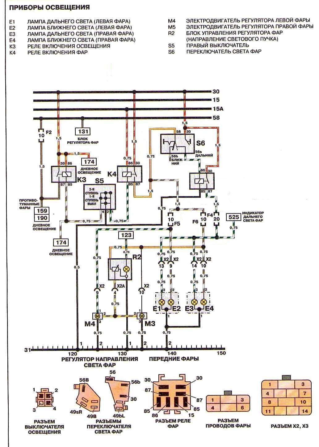

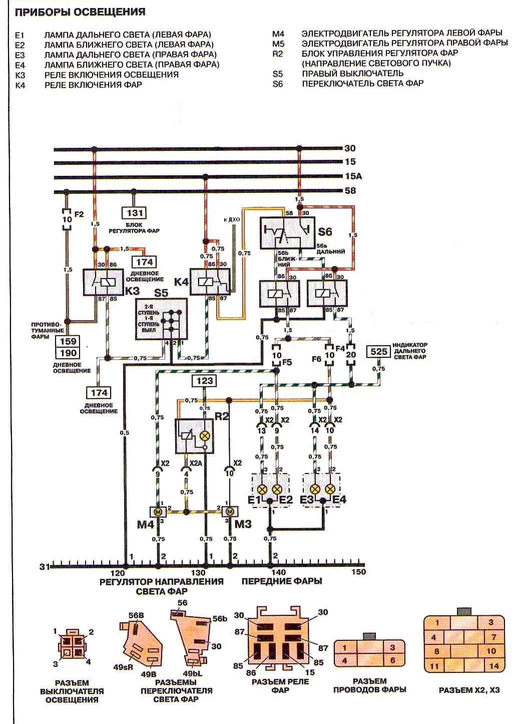

N100 с ДХО:
N150 с ДХО:
N150 без ДХО:

Я о том, что хоть биксенон хоть бигалоген хоть ближний у N150 должны запитываться от реле света (К4), а никак не через подрулевой т.к. переключать подрулевым там, собственно, нечего - вот и не нужно лишних контактов.
В самом простом варианте можно поставить 2 реле под капотом (на ближний и на дальний), а возле подрулевого скрутить между собой контакты 58 (общий) и 58б(ближний).
