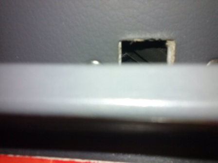

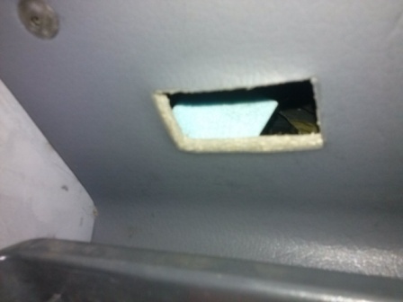

Наконец-то потеплело и я решил воплотить свои задумки в жизнь. Ксюшка наша GL, то бишь с завода шла "пустая" и ни для кого не новость, что подсветки в бардачке нет (как в других модификациях не знаю). Но с завода уже готовы отверстия под кнопку светильник.
Нажмите для просмотра прикрепленного файла Нажмите для просмотра прикрепленного файла
В салоне "Узавто" была куплена кнопка, код виден на фото. Цена вопроса 13 грн.

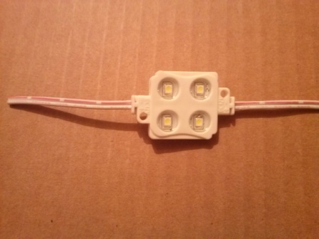

И собственно сам источник света-светодидная "штучка", 9 грн. удовольствие. Ставить "родной" светильник не захотел.

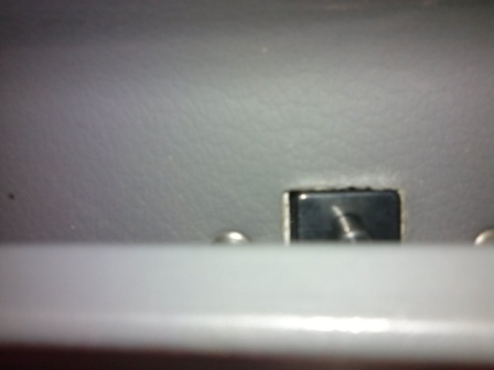

Про провода и всё остальное особо и писать нечего. Запитывался от подсветки прикуривателя, провода замечательно прячутся под ковёр. И вот, что вышло: кнопка как раз встала в отверстие.

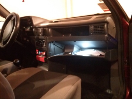

Ну и собственно цель затеянного

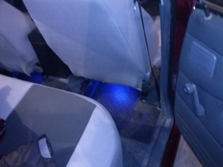

И напоследок, чтобы сорок раз не лазить под панель осуществил "мечту идиота", подсветил ноги задних пассажиров.

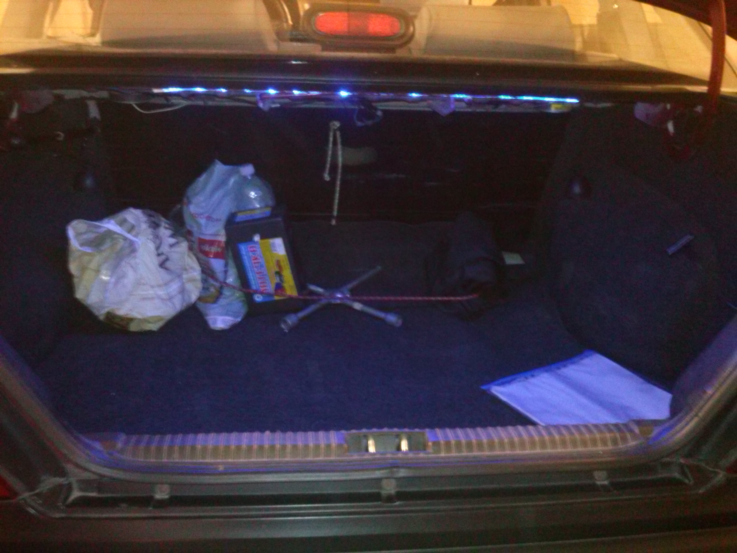

Насчёт габаритов решил сам, перестраховался что-ли, вдруг кнопку заклинит и аккум. посадит. Про провода под ковром: тоже хотел под торпеду но не захотел парится, а так по прямой спустил под ноги и под ковром влево в сторону панели, головняка ноль. Ну а в багажник я вообще ленту поставил.
