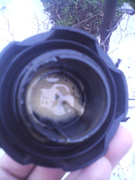

как часто доливаете антифриз? В каком количестве? эмульсия в холодное время нормальное явление на крышке масло заливной. Особенно бывает когда масло не ахти.

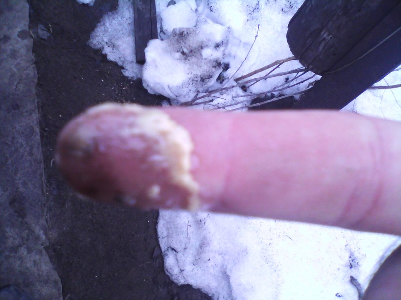

Сфоткай крышку с эмульсией, посмотрим сколько ее там. Или скажи какой толщины слой. Как давно чистил сапун, вентиляция картерных газов? Машинка 8или16 клапанная? Замерь уровень антифриза, если упадет то насколько и за какое время, просто может у тебя где то течь. Уровень масла не добавляется?

В мороз и влажную погоду 16 клп мотор "дымит" как чайник), так что этот пар не показатель, эмульсия периодичесеи на крышке и у меня есть, согласен что нужно следить за уровнем масла и тосола, а так же за их состоянием, если масло идет в тосол, то тосол становится коричневым с масленной пленкой сверху, если тосол в масло, то увеличивается уровень масла и эмульсия будет не только на крышке, а везде, и на щупе , и на распредвале. А с тем что ты описал я езжу шесть лет, когда пробьет прокладку ты не ошибешся)) поверь)) Следи за температурой , уровнем масла и тосола, ездь и не парься, имхо)
Недотянутые головы были на узбечках 2007 и 2008 года выпуска, так что нужно смотреть внешние утечки антифриза.
Эмульсия на маслянной крышке может быть даже от плохой герметизации между кришкой и горловиной.

16-ти клапанная. вот именно, что уровень масла не добавляется. Если я правильно понял, что это такое, то чистил, когда менял подклапанную прокладку

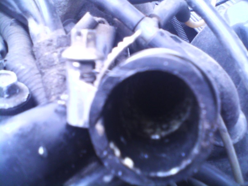

Этот шланг почисть и скажешь, что там было.

Сегодня снял шланг, там тоже, что-то вроде эмульсии, почистил куда достал, со стороны двигателя так сказать, до угла, а шланг сколько смог достать, взял проволоку на неё кусок тряпки намотал и почистил, не сказал бы, что там много, ну может 1мм по стенкам, также и со стороны двигателя.
Я думаю, что тебя напугали на счет прокладки. Потеплеет должно пропасть. На всякий случай заедь на хорошее СТО и пусть с ямы посмотрят на предмет течи антифриза (наружу). Если я не прав - пусть ребята поправят.
