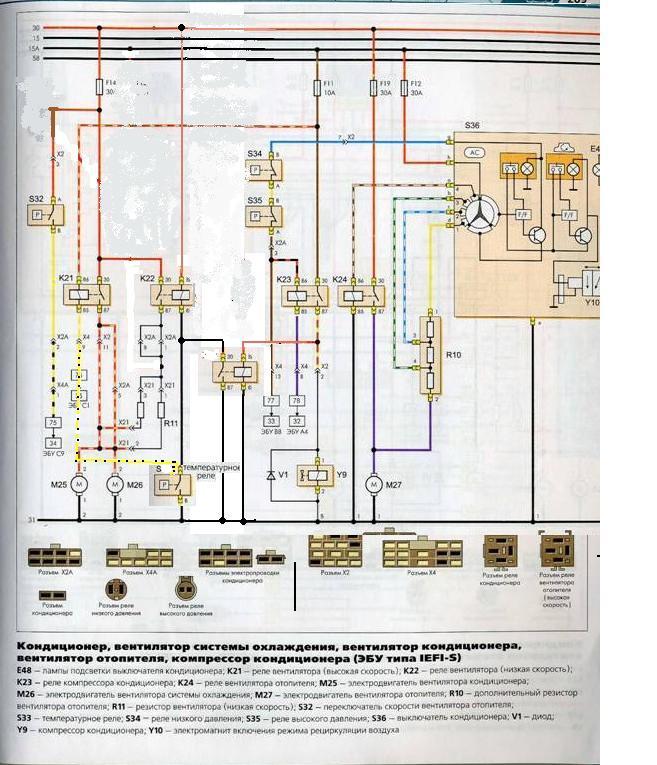

Добрый вечер. Денис, а если сделать так:
будет работать?
S - трех-контактный датчик температуры в радиатор.
И куда прилепить выводы 32-эбу А4, 33-эбу В6, 34- эбу С9 ?
Что включает S32?
Вот нарисовал схему, нужно 2 реле (реле компрессора и реле вентилятора низкой скорости). Но одно НО! Нужно включать кондиционер при включенном вентиляторе (на любой скорости) кондиционирования и отопления салона авто.
Кнопка (On/Off S) включения кондюка. Блок S - твой датчик на радиаторе.
Что не ясно спрашивай, может где то ошибся (не думаю), то пусть поправят.
Так нельзя: во-первых кнопка включения кондиционера в таком включении тупо сгорит, а во-вторых - что это даст?
Для включения малой скорости при включении кондиционера достаточно от реле кондиционера запитать реле низкой скорости.
Мало того, в оригинальной схеме так и сделано.

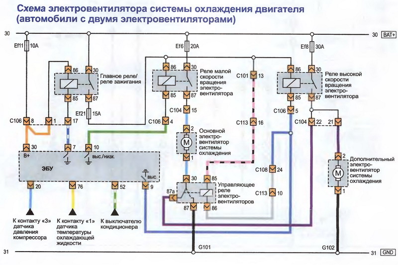

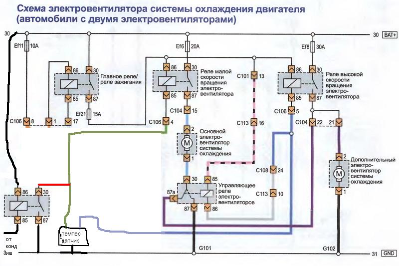

Есть еще схема включения вентиляторов как в ЛАЧЕТТИ. Там на малой скорости вентиляторы включаются последовательно, а на высокой паралельно
Нажмите для просмотра прикрепленного файла Вроде я не ошибся.
Если зеленый и синий провода подключить через трех-контактный датчик температуры и через реле на зеленый включение вместе с кондером
Вот как-то так.
А куда подключить выводы 32-эбу А4, 33-эбу В6, 34- эбу С9 из родной схемы я так и непонял sad.gif
Схему ту , что я давал без привязки к ЭБУ. Потому что думал:

По сообщению №24. Vyachik
Я не думал, что у тебя на машине точно так же как давал схему.
Если точно такая же схема у тебя в авто, - как ты давал в посте №24, то выводы 32-эбу А4, 33-эбу В6, 34- эбу С9, - так и подключать (на ЭБУ 4 разъема А.В.С.D.) номера выводов и названия разъемов написано (выбито) на самих разъемов ЭБУ. (посмотри внимательно - увидишь). Только туда нужно тонкие штыри вставлять, что бы до контактов доставало там где не будет проводов в разъеме.

За 3-х контактный нужно ЭБУ для 16кл. и то точно не знаю с корейки вроде даже не идет, а только с узбечки ЭБУ на 16кл.
Цитата(Vyachik @ 28.2.2014, 20:14) *
Всем добрый вечер. Спасибо,что откликнулись! Честно говоря я еще не во всем из написанного разобрался. Наверно если-бы кондер был уже у меня, было-бы проще. Денис, ты смотрел то, что я понарисовывал? Там почти все остается как в родной схеме и должно по идее (моей smile.gif) включаться как и должно. В чем моя ошибка?
Правильно. Если соблюдается условия, что вентиляторы на кондиционер и на радиатор охлаждения одинаковые (один в один), у нас же они разные, т.е. если так включить, то будут крутиться с разной скоростью, а может один крутиться, а другой нет в зависимости от тока потребления (я лично так не пробовал). Для этого у нас и предусмотрены резисторы 2шт. в паралель, что бы на вентиляторы подавалось одинаковое напряжение.
