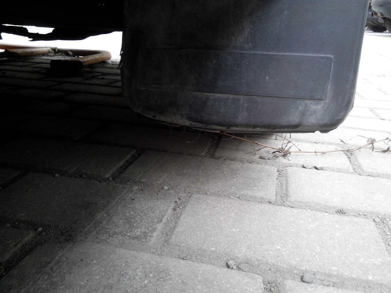

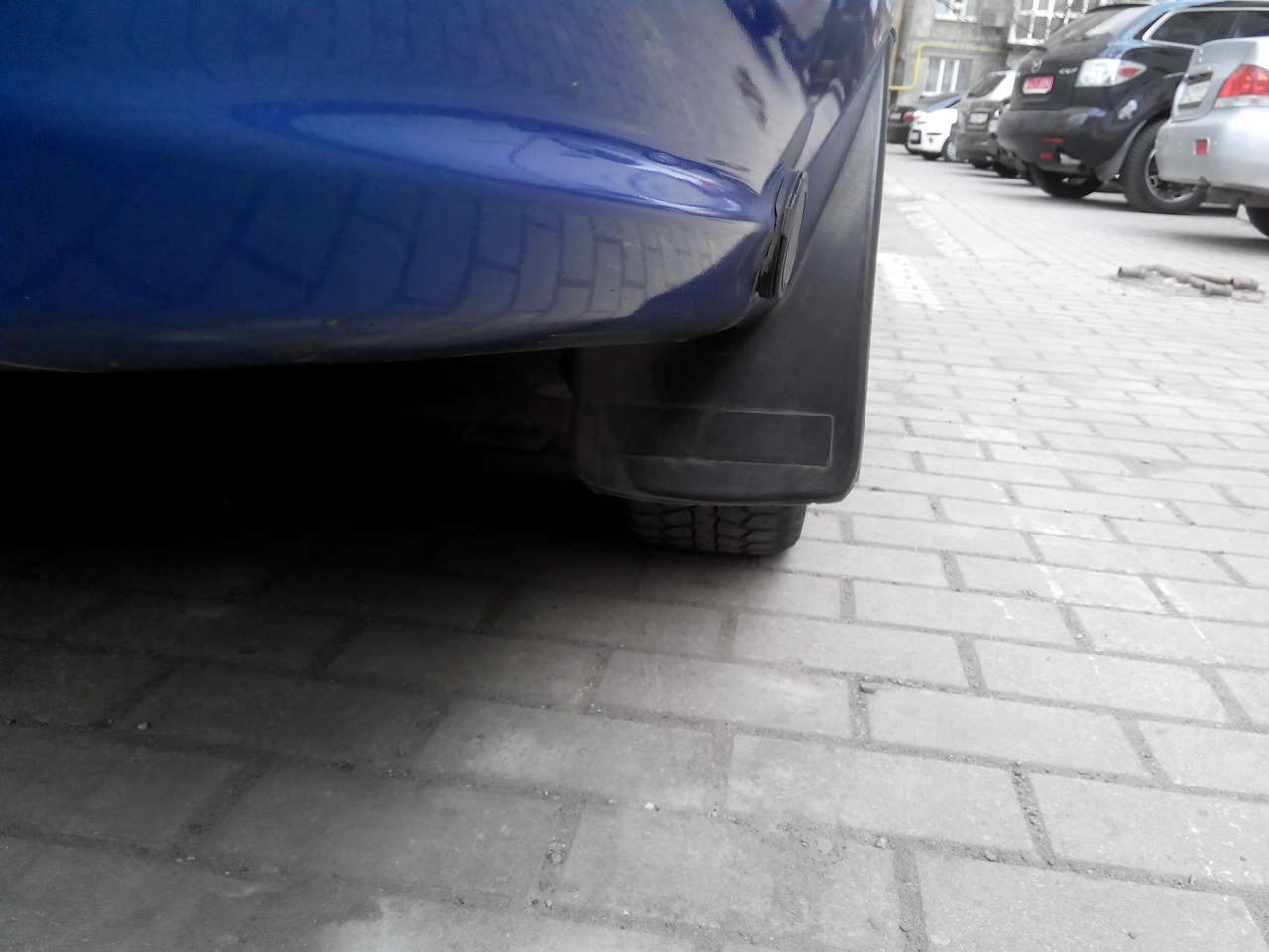

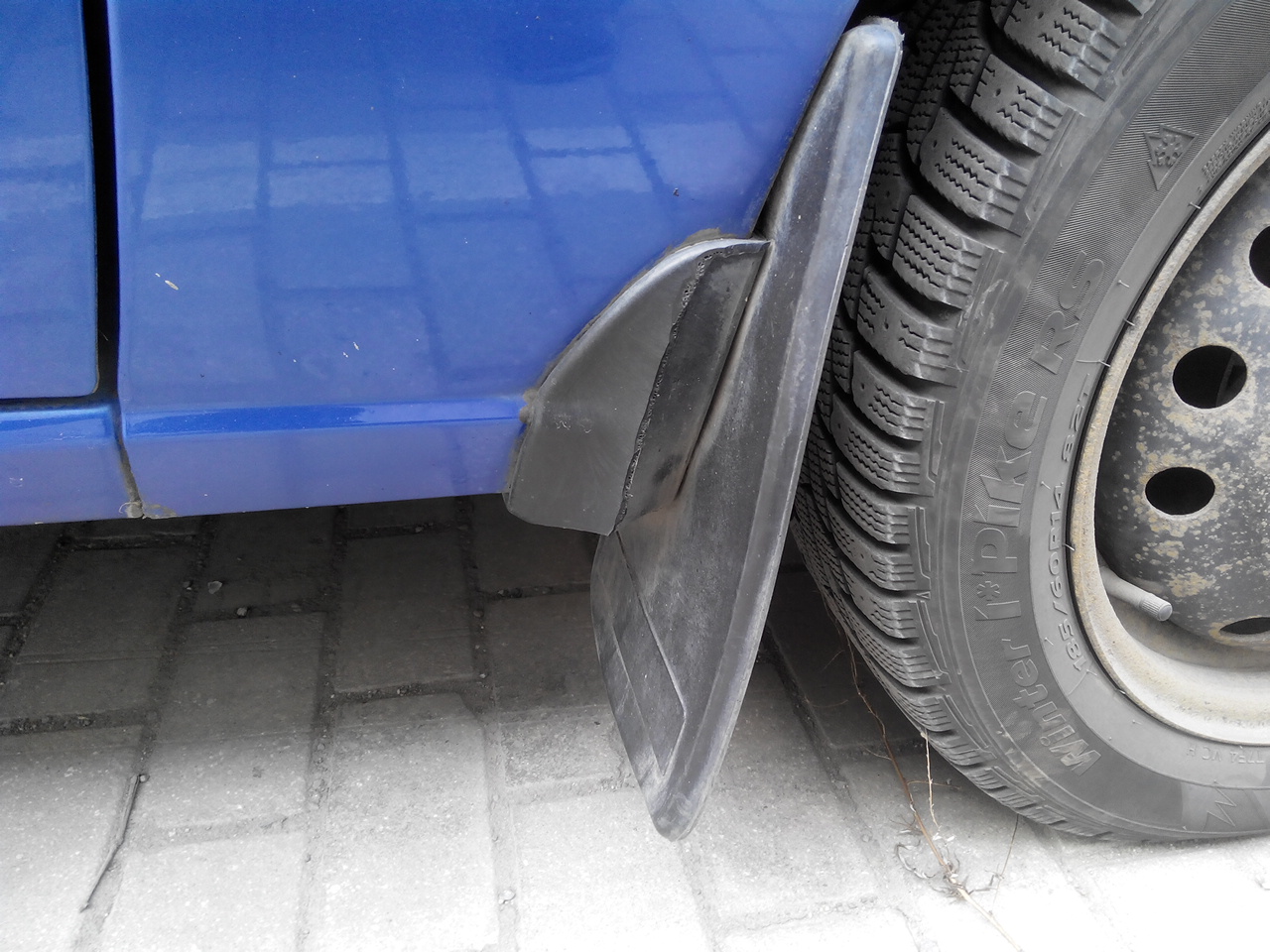

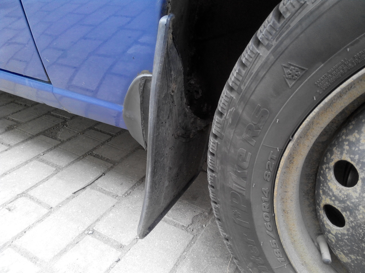

Вставлю свое imho2.gif . Изначально стояли у меня Спидмастеры поверх родных. Они и мягкие и большие, только хватает на год-полтора, после зимы дубеют и ломаются, не помню тему, гдето уточнял параметры их подвеса. Да выступают прилично, но зато не забрасывает под двери. Когда очередные Спидмастеры "закончились" у меня, плюс к этому зимой один передний надломал, а второй разнес напрочь сделал вот что...
То что на фото выкладывали универсальные, давно попробовал и выкинул- фонарь, нормально не держатся. Я у родных обрезал выступающую часть полностью, оставив что-то типа "чехольчика" на порог и крыло. А поверх прикрутил универсальные резиновые. Но, они продаются не в упаковке, а "на развес", и не китайские, а какие-то украинские. Они из толстой в разрезе пористой резины, на морозе не дубеют, вылет вниз и в сторону отличный получился. А сзади вместо стандартных поставил тоже их, получилось супер- зажал под подкрылок- лучше родных. Цена вопроса 20грн за пару.
Вот фотки.

А Не подскажите оптимальные параметры подвеса, в сторону и вниз, дабы не оторвать по зиме
