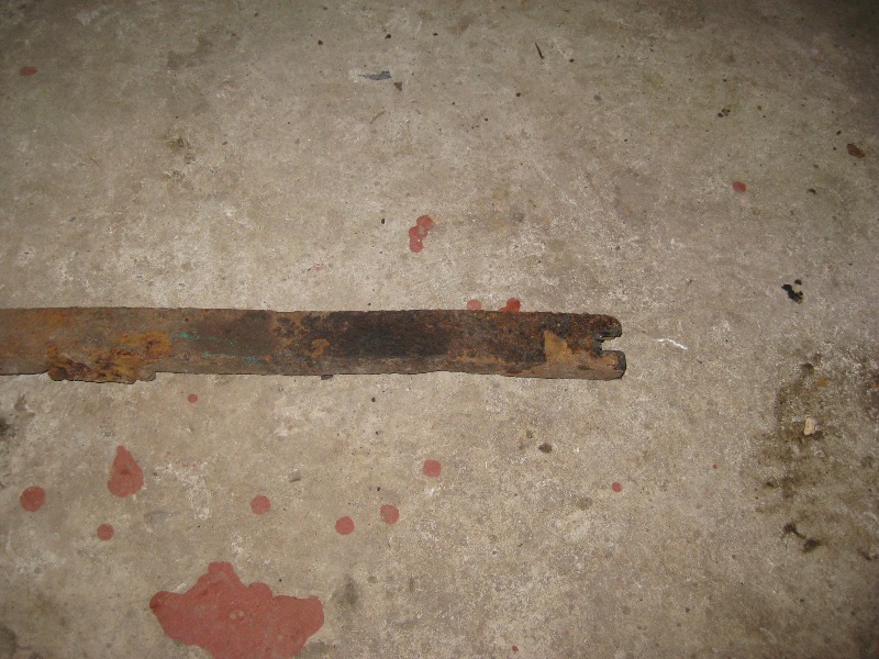

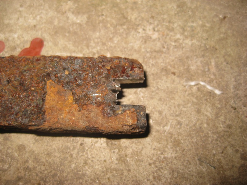

Как то пришла мысль сделать съемник за 5 минут и надежней того китайского хлама на рынке. Берем обычный кусок старого швеллера и делаем прорезь по нужному размеру(где то 8 мм.) и аппарат готов.

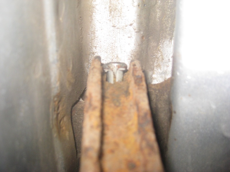

В роботе очень удобно и не боишься что при ударах сломается, да и держит как нельзя лучше. Хорошо фиксируется и можно бить как хочеш.

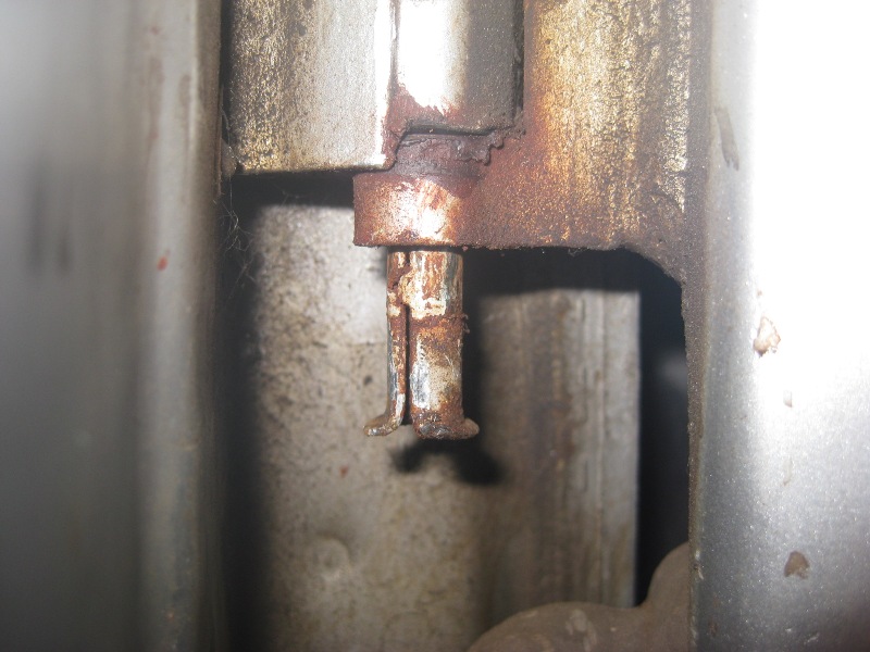

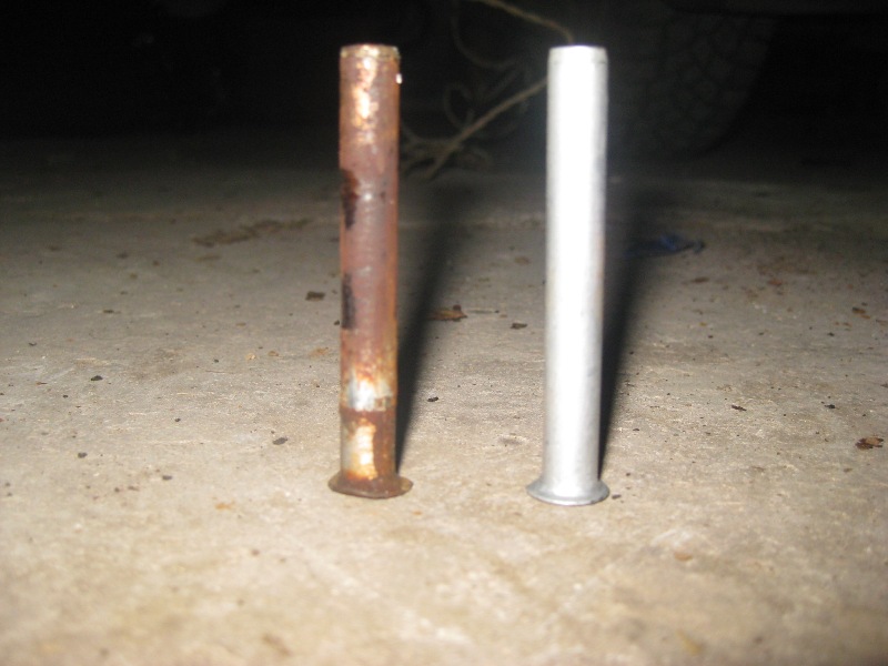

Сам процес не занял много времени,работы проводил один. Когда будете снимать верхний штырь то подставте под дверь любой упор или очень сильно просядет. Сами видете состояние старого штифта.
Ну и для сравнения.
