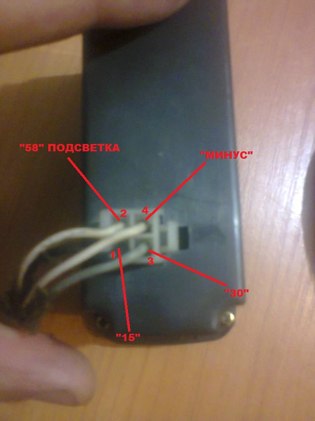

Приобрёл часики. Хочу поставить и подключить.
Вопрос по подключению.
Нашел схемку.
Вроде бы не чего сложного: Один провод "30", Другой "15", Черный "минус", Серый "58 (подсветка)".

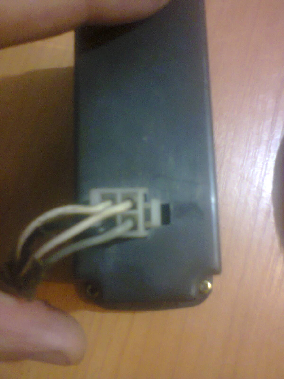

Но у меня проблема, два белых провода, один черный и один серый.
С черным и серым проблем нету, а что делать с белыми? Как их подключить? Какой из них "30", а какой "15"?

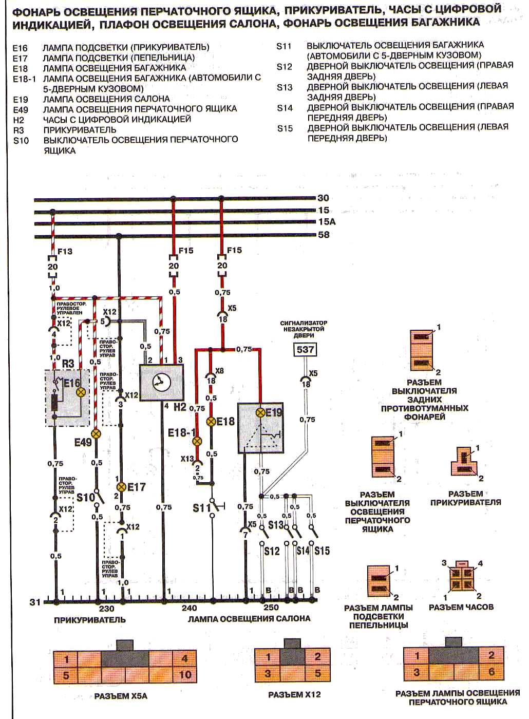

Там же номера контактов подписаны, а правее нарисован разъём и тоже с номерами контактов.
SlavKO.Vin
Да. Точно. shok.gif На схеме есть разъем с номерами.
Всегда пожалуйста.
Кроме массы всё остальное можно путать - максимум будут часы сбиваться или работать странно (например только при влючённых габаритах) wink.gif
