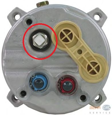

Столкнулся со следующей проблемой- обнаружил небольшую масляную лужицу под капотом, загнал на яму, и увидел что компрессор кондиционера в масле, увидел медный(как потом оказалось) болт на 15, ну и решил его подтянуть. В итоге головка болта, даже не болта, а некоего клапана что ли, оказалась в руках, спустил хладагент из системы sad.gif фото этого злосчастного псевдо болта ниже.

Если я правильно понял, это клапан редукционный (кат. №6552743). На Экзисте можно заказать Опелевский (65 52 743) - 90 грн.
http://exist.ua/price.aspx?pid=FCB04192&sr=-4
