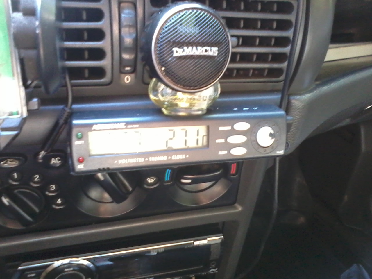

Кто знает вот такой вольтметр можно подключить чтоб показывал температуру движка? Он сечас показывает температуру в салоне и зарядку акомулятора и часы.
Скорее всего не выйдет - вряд ли он умеет такое.... Но нужно от него инструкцию найти - а вдруг?
Чем БК не устраивает?
Вот именно. Мозги определяют температуру движка с точностью до градуса и БК точно покажет температуру. А этот прибор не годится. Во первых он не расчитан на температуру до 120*С, во вторых поплавится, в третьих как ты будешь мониторить т.е. смотреть.
