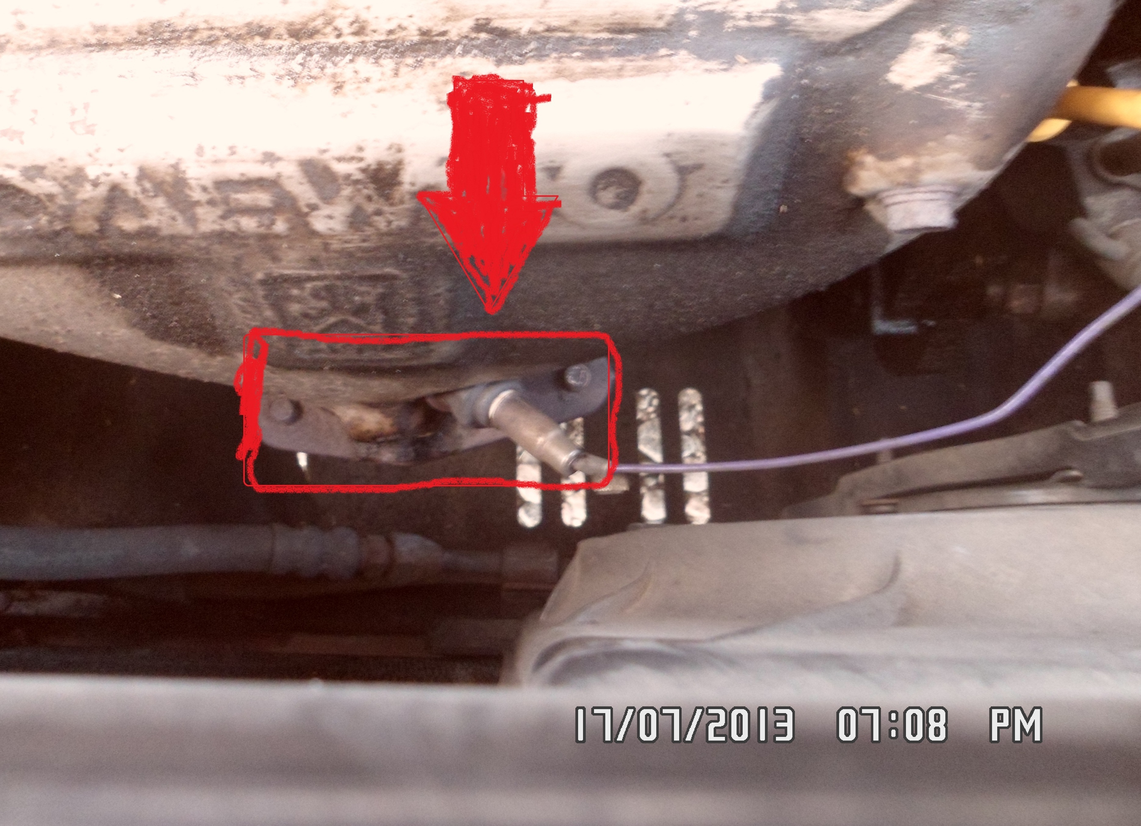

Ev-gen
Цитата(WILL @ 17.7.2013, 9:56) *
сделай фото- будет понятней.
У меня пар идёт вот отсюда. Кто что скажет?
Там только отработанные газы должны быть. Одно из двух: с радиатора пырскает на то место как раз вентилятор рядом или снимать коллектор и смотреть.
Ev-gen
склоняюсь больше к первому. будем посмотреть.
