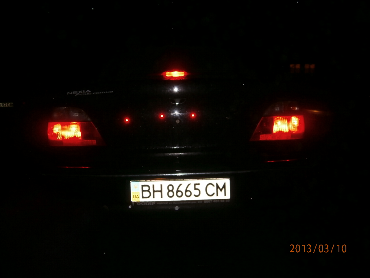

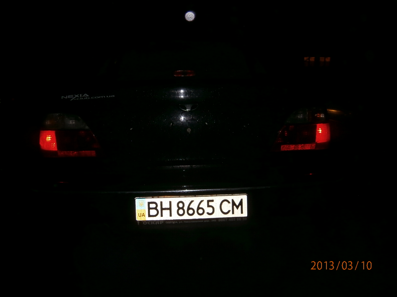

Запотел значит у меня левый фонарь, думаю сниму и протру/просушу его. А он оказывается из 2х частей состоит и запотело у меня как раз между стеклами, но это мелочи, снял - слил конденсат - положил на батарею сушить. Глянул на плату - а там 5 лампочек, ну и начал считать куда какая и оказалось что в нижнем ряду средняя непонятно от чего, лампа в патроне была сгоревшая а в правом фонаре вообще небыло лампочки. Вобщем вставил лампу и о, чудо! это фонарь ГАБАРИТНЫХ огней!
Вобщем недолго думая я переделал провода и теперь у меня там дополнительный стоп.

DoCEnT
Цитата
По-моему вполне нормальное расположение.
что же нормального в том что сзади горит четыре габарита? Для чего доп габарит, какая польза от него?
Было так
стало так
Есть два но:
Там, где должен быть габарит, а сейчас стоп - горит ярче (немного оптика другая)
и доп. нагрузка на концевик стопа, через год будешь менять.

DoCEnT
ерунда, какая там доп нагрузка на концевик, еще 42W на генератор? Я вас умоляю, в этой машине столько косяков что +-1 погоды не сделает ))
А ярче не горит ибо лампы стопов что там, что там по 21W, просто сам плафон большего размера
Ярче светится, т.к. вместо 1 лампы на 21Вт светится 2 лампы на 21Вт.
Насчёт концевика не уверен т.к. не знаю на что он рассчитан.
В оригинале было 3*21Вт ~5A если добавить 2 лампы, то будет 5*21Вт ~9A. Не думаю что это серьёзное изменение. Проводка тоже вроде как должна выдержать. Да и светятся стопы не так уж долго wink.gif
Если кто знает на какой ток рассчитан концевик тормоза - сообщите, пожалуйста.
Во-первых доп. 4А не такая уже ерунда для концевика. Во-вторых я лично это проходил и менял концевик и поверь, контактам хана, можно релюхой разгрузить. Я просто предупреждаю, по этому мы здесь, а решать Вам. Да, а ты сколько ездил и не знал сколько габаритов должно гореть?
Кстати, менял контактную группу в концевике, с ланоса подходит, но сам концевик нет, так там пластины контактные одна в другую входят, т.е. Нет резкого как в реле замыкания контактов, происходит искрообразование и начинают конт. подгорать, при большем токе процесс проходит быстрее.
