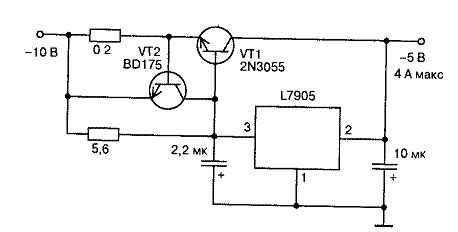

Я по делу. rolleyes.gif Регистратор даёт помехи на радио, если отключить от прикуривателя, то всё гуд. Нарыл схему, но пугает -10в вместо 14в.
Интересует какие момехи, - высокочастотные? Или просто ухудшается прием сигнали, т.е. шипит.
Вообще то схема не правильная. Попутано питание и выводы КР142ЕН5А
И дальше.
По схеме, зачем такой мощный? Транзистор VT1 - установлен для повышении тока, a VT2 установлен для защиты от К.З. Можно просто поставить КР142ЕН5А или импортный аналог L7905, - выдерживает до 1,5А. Вход и вых. по питанию нужно поставить кондеры по 0,1мКф. Вжод на 3, вых. на 2, и кондеры электролиты по вх. и вых. 10мКф*25В.

Шумит и сигнал ухудшается. Можно схемку вашу подробней?
glyuk.ru
Так просто, спасибо, попробую. А ток не будет большой?
Не забудь по вх. и вых. питания поставить по неполярному конденсатору на 0,1мКф.
Это простейший стабилизатор с 12В на 5В.
Если не поможет - попробуй поменять провод питания на экранированный, где оплетка будет минусом.
