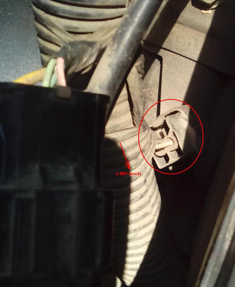

Подкапотное пространство исследовал до миллиметра. Нашёл. За АКБ разъём, двухконтактный. Я писал про него в параллельной теме. Скину ещё раз фотку этого разъёма. Мало того, сегодня подъезжал в сервис и говорил с автоэлектриком. Показал ему предохранительный блок с одним реле. Как спрашиваю это понимать? По мурзилке элементарно ещё должно быть минимум 2 реле. Так он вообще выдал мощный ответ... Возможно сейчас начали применять "твёрдотельные реле" и установлены они непосредственно в ЭБУ.
p.s хоть разобраться для чего этот разъём:
Ну, твердотельные реле (скорее просто полевики мощные с малым сопротивлением открытого канала) вполне реально вмастырить в ЭБУ. Как и в маленькую коробочку где-нить под торпедой.
У меня похожий разъём (только под 4 провода, но они всё равно в параллель включены) для резисторов малой скорости вентиляторов.
Тимыч
Как бы в целях экономии на моём варианте (GL) малой скорости вращения вентилятора не предусмотрено и соответственно сопротивлений нет. А обследование машины на предмет наличия коммутационных реле проводить будем, поэтапно и без фанатизма ))) О результатах сообщу.
Ну вот.
В целях экономии могли поставить разъём на 2 контакта вместо 4 (как у меня) - по факту там только 2 и нужно.
А проводка вроде как частично унифицирована.
Хотя можно ожидать чего угодно...
Если это для малой скорости, то один провод будет висеть в воздух (как вариант - подключён к твердотельному реле, которое ХЗ где), а второй - к + вентилятора (т.е. в нормальном состоянии там масса, а при включении вентилятора +12в)
