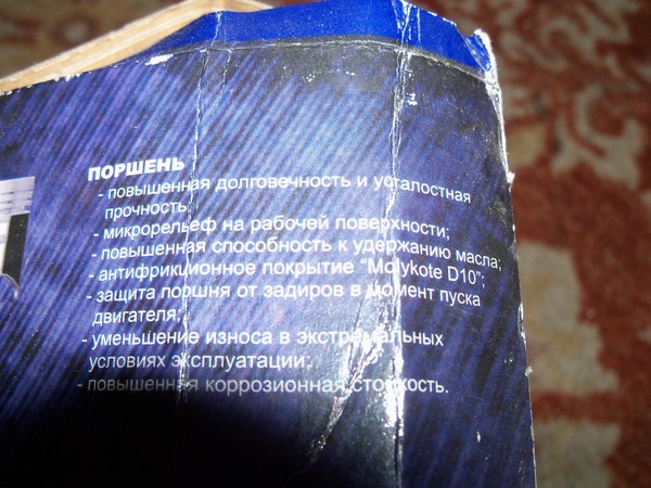

Я этим не заморачивался, мерял по мануалу. На копейке. Двыгун три раза протачивыл и сам перебирал. Сечас стоят тефлоновые поршня. tongue.gif
glyuk.ru
Цитата(Сергей АА7143НС @ 7.12.2012, 20:03) *
Реально тефлоновые.
