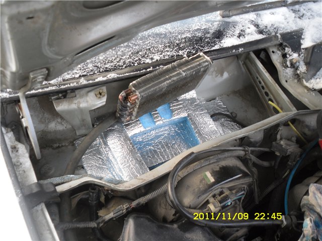

Интересно посмотреть, куда его там можно запихнуть?
Фото не мое.
Цитата(WILL @ 2.12.2012, 22:33) *
я тоже люблю тепло, но в какой воздухозаборник ставил? и как?
Пенофолом закрыл отверстие в салон, из пенопласта вырезал основание для радиатора и трубки врезал в обогрев дросселя. Трубки пропустил в сливное отверстие.
glyuk.ru
Пенофолом сверху прикрыл тоже так.

Помпу запитал от вентилятора салона. Летом я его выключаю (кондера у меня нет) соответственно и помпа выключится. Но тосол будет циркулировать через крыльчатку помпы без проблем. Если есть кондер можно из релюхи на лето вытянуть предохранитель.

Лучше уж так наколхозить чем мерзнуть зимой. Тем более что тут ума большого не нужно помпы стоят на многих иномарках, и мы просто устранили недочет производителя, вернеее экономию производителя.

Я всё переделал. Вырезал пенопласт и под ним задул пеной, потому, что был сильный дождь заливало под дп радиатир, ехал как в бане. Весной потом пену обрежу и верну всё на место.

Засунуть к кожух вентилятора, тот, что воздух в салон сосёт. Эт с водяного охлаждения компа.
glyuk.ru
Я в прошлом году снимал кожух вентилятора и мысля проскочила, туды впереть прямоугольный радиатор. Сейчас влом снимать и мерять размер. А на 150 можно поставить перед вентилятором.
Так на этот радиатор нужно еще и подключать трубками от водяного охл. двигателя (тосол проходил через этот радиатор от компа)?

Фотки чють позже, я не делал. Вот так:№ 56 http://nexia-club.com.ua/index.php?showtopic=15043&st=40
