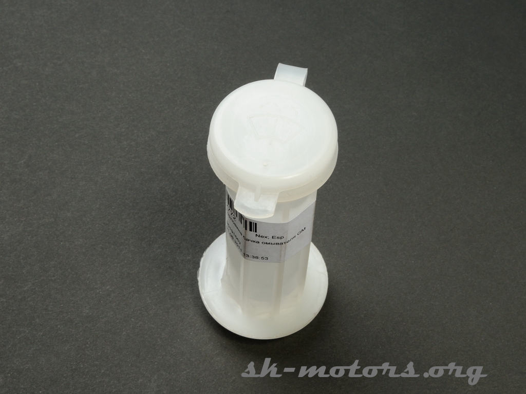

Aлександр
Как вариант попробовать вкрутить)
Если лопнула, то её можно отдельно найти, мне так кажется.Нажмите для просмотра прикрепленного файла
