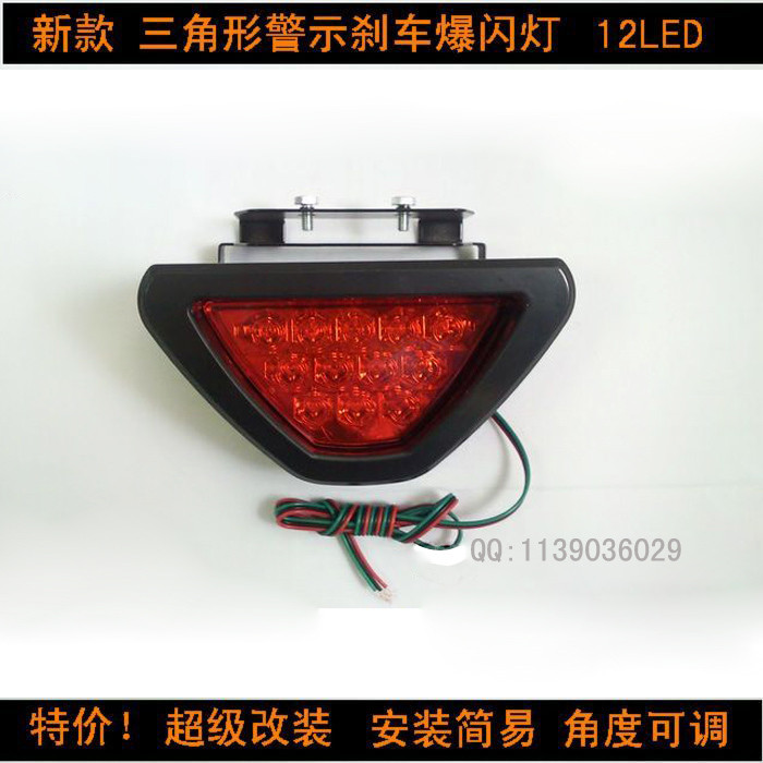

как правильно подключить стопак ..
На стопаке три провода черный красный и зеленый . что куда приматывать ???
DoCEnT
напрямую на клемы акума кинь поочереди провода и увидишь что происходит с лампами, черный думаю масса, а вот еще два хз зачем, один понятно плюс, зачем 3й можно узнать только у китайцев mellow.gif

нашел на другом форуме ответ
черный это минус
зеленый это "+" на задний ход
красный это "+" стопов
