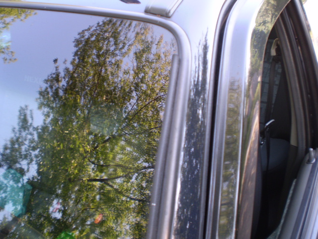

В России сей девайс очень популярный. Но мне не очень хочется ковырять уплотнитель. Уж больно плотно там все заделано. От грязи на боковых окнах это не всегда спасает. Спасает только от воды, которую дворники отбрасывают в левое окно.
Приклейте на стекло оконный уплотнитель на самоклейке, и вода на боковое стекло не летит.

Приклеил и я себе оконный уплотнитель, предварительно обезжирил.
Через 2 дня отпал оконный уплотнитель, приклеил снова...
Короче оборвал я его полностью.
Но за 2 дня езды действительно окно стало чище.

Наверное, плохо обезжирил, или плохо придавил, или такой уплотнитель.... У меня уже около года стоит.
Можно поподробней??
Стоимость imho2.gif , как клеяли, как держится???
И фотоотчет поподробней с разных ракурсов....
Стоит уплотнитель- 1 м- около 3 грн, там идет двойная полоска.
Бери самый широкий.
Перед проклейкой обезжириваешь стекло (можно спиртом).
Приклеиваешь- прижимаешь- лишнее обрезаешь.
