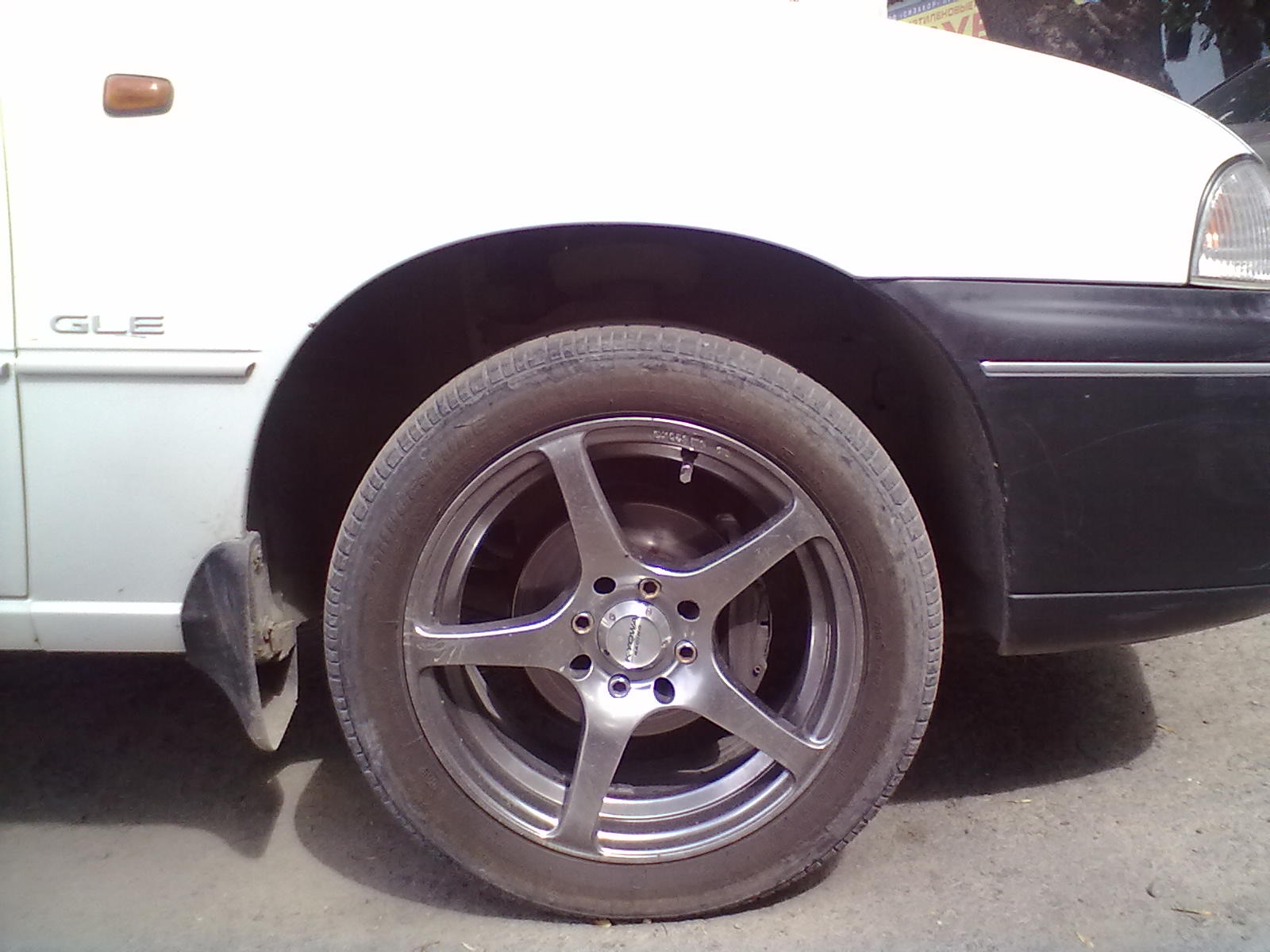

Как опустить передок? Машина плохо слушается руля становиться очень мяхким на больших скоростях !
Снимал стойки пружины резать хотел, а они то конусные что вверху что внизу)
Что делать как быть?
