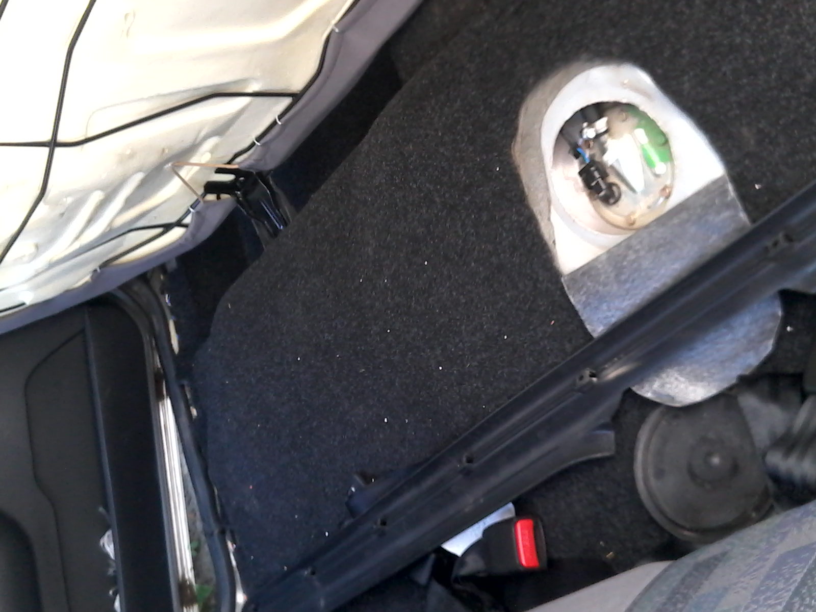

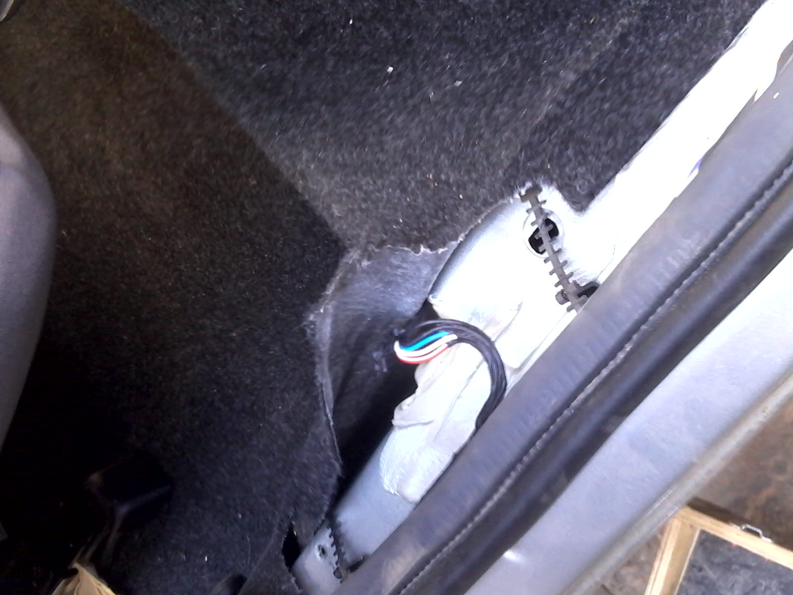

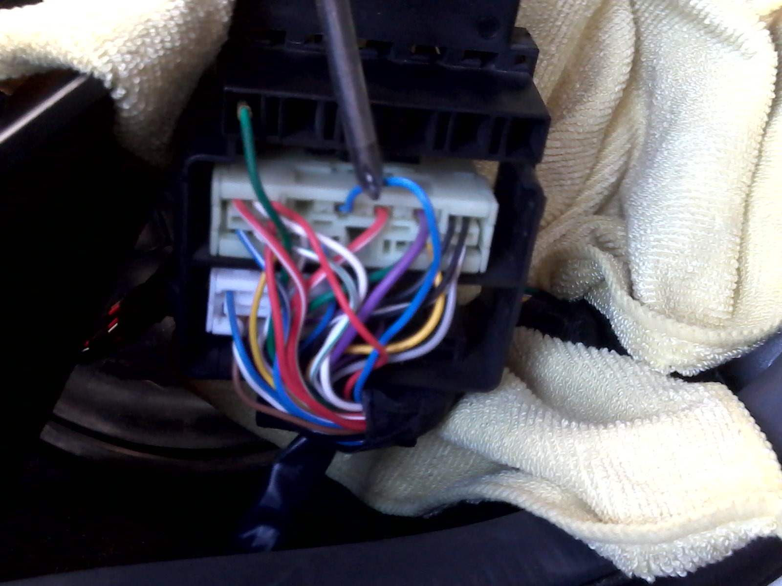

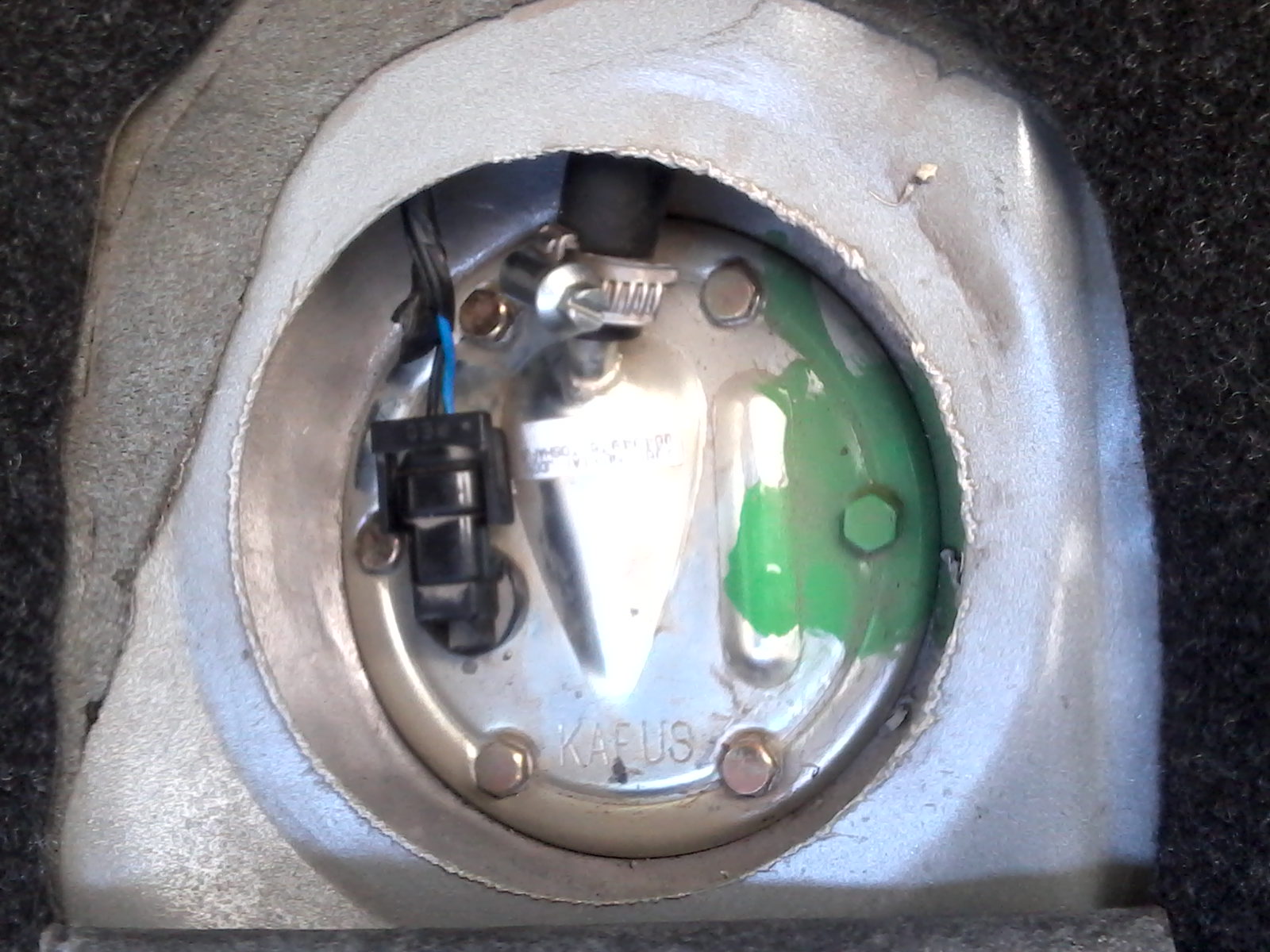

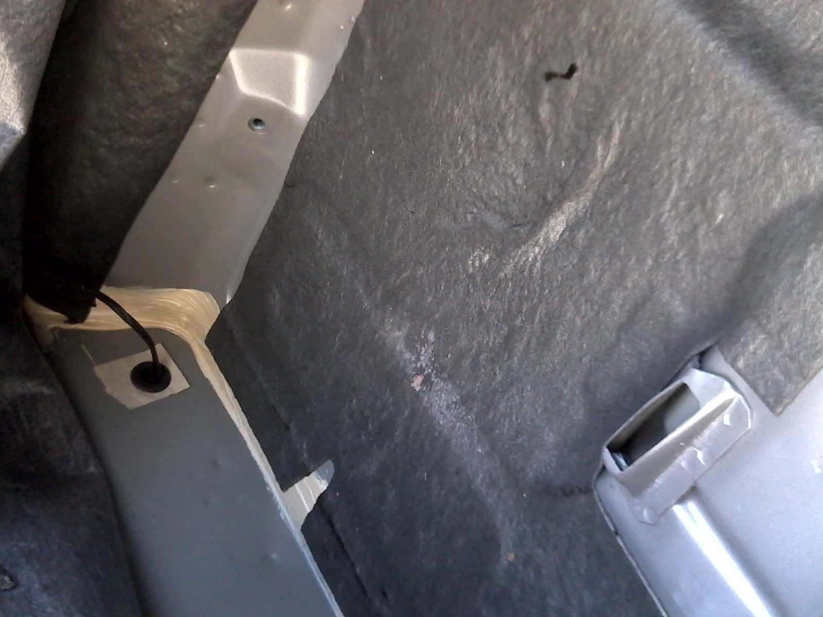

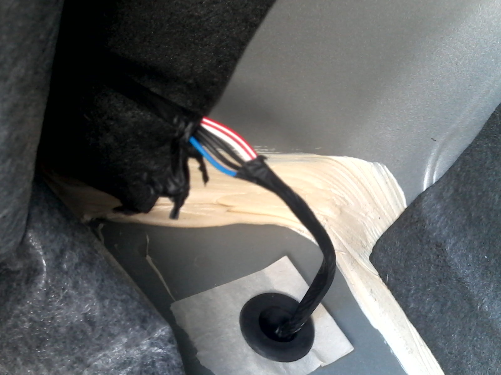

Обзвонка друзей и чтение форумов, в т.ч. нашего, ничего не дали, в смысле определения причины. В перечне найденного было: порыв ремня ГРМ - цел, неисправность бензонасоса - отпало после включения зажигания без него (еще предохранитель сгорел), короткое или обрыв провода бензонасоса - проверил весь путь его следования (есть фото, кстати где-то кто-то спрашивал, как провод идет - выкладываю фото, может пригодится), провод цел и не КЗ.
