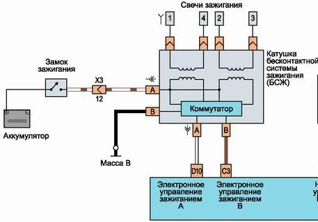

Этот можно попробовать починить банально замкнув выходы на 2 и 3 цилиндры.
А cам пробовал? Даже если получиться практически.
Если вылетела, то в мусорку ей дорога, я надеюсь ты бы тоже поменял ее. Это же не наш метод. rolleyes.gif
Я-то поменял бы, но если нужно ехать - замкнул бы.
Практически - сверлить, клеить и т.д.
А вылетела не катушка, а перемычка внутри. Можно просто кусок проволоки подсунуть под колпаки на катушке - уже будет работать. Вот только как долго - ХЗ
Перемычка со схемой не пляшет, быстрее всего замыкания одного из выводов на корпус.
Тур
plus.gif или обрыв.
Так я и писал в посте №20. Практически так никто не делал, в приципе и не должно получиться так как схему катушек знал, но думал х.з. может и прям какая то заковыка. Что то traffic не доглядел. idontno.gif
При такой схеме 3 свечи работать может только при пробое одного из ВВ выводов на массу.
Но что-то мне кажется что схема неправильная т.к. при такой схеме при снятии колпачка с одной свечи (для проверки, например, поршневой) перестанут работать 2 цилиндра, а этого вроде как не происходит.
Схема правильная, сопротивление высоковольтной катушки около 6 кОм, попробуй прозвонить её на корпус.
Вот ещё накопал о причине неисправности: http://lanos.com.ua/forum/topic/23864-modu...tcii-v-testiro/
2 причины: или обрыв или межвитковое КЗ ВВ катушки.
При обрыве не пахало бы 2 цилиндра, а ТС пишет, что не пахал один...
