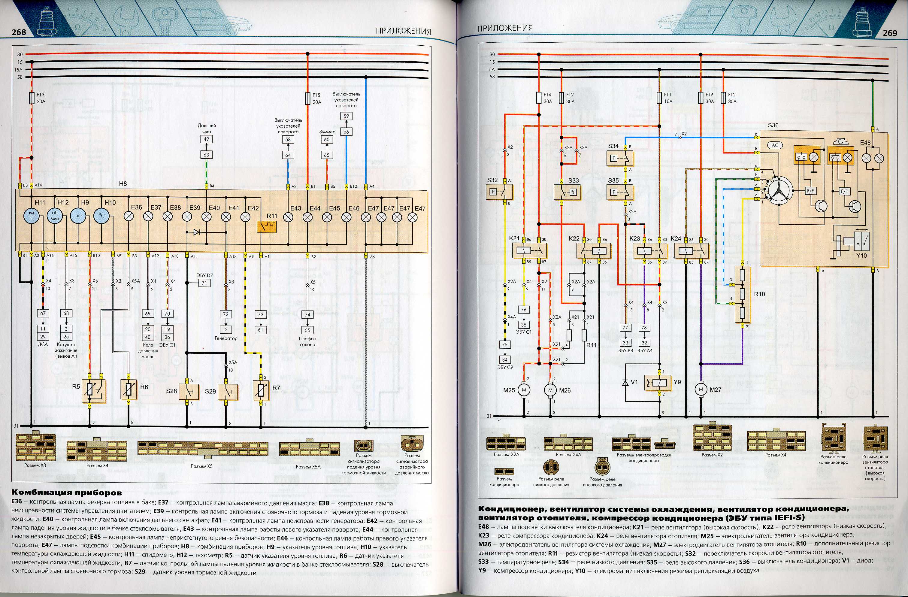

GREG
Цитата(traffic @ 6.6.2012, 18:22) *
Да одни это и те же цепи: 2 релюхи (малая и большая скорость) и пара резисторов.
Релюхами управляет ЭБУ, который получает температуру от ДТОЖ; он же управляет муфтой кондиционера и получает сигнал от нажатой кнопки кондиционера - соответственно тоже врубает вентиляторы теми же релюхами.
А по одному вентиляторы у нас не врубаются - они тупо в параллель включены sad.gif.
Да релюхами управляет ЭБУ, с этим не поспоришь. Но в машинах без кондиционера, стоит только одна релюха на включение вентилятора охлаждения ОЖ - К21 (быстрая скорость). Срабатывает она, если температура ОЖ превышает допустимую, Эбу анализирует соответствующий датчик. Этот принцип касается и машин с кондиционером.
Это есть одна цепь управления вентилятором (вентиляторами, если машина с кондеем).
В машинах с кондиционером, добавляются реле К22, которое запитывает вентиляторы охлаждения ОЖ и вентилятор конденсатора кондиционера через резисторы (малая скорость). Реле К22 срабатывает от контакта реле К23 - муфта компрессора, т.е. постоянно включено при работающем компрессоре. Оба вентилятора включены в параллель. В режиме кондиционера реле К21 (быстрая скорость вентиляторов) включается, когда срабатывает датчик S32 - находится на компрессоре.
Это есть вторая цепь управления вентиляторами - касается только системы кондиционирования.
Схема - Нажмите для просмотра прикрепленного файла
Вот что я имел ввиду, когда говорил разные цепи управления.
Схема корейских и узбекских машин одинаковы, единственное что слышал, что в кореянок если машина без кондея, нет прошивки в ЭБУ работы с кондиционером, проблематично самостоятельно доставлять кондиционер.
Тут я согласен - 2 релюхи и проводов больше.
У меня, кстати, даже без включения кондиционера сначала включается малая скорость, а через пару минут - большая (на ХХ).
Единственно что плохо - обе релюхи через один предохранитель работают и если он перегорит - то всё - и сигнализации к этому нет sad.gif - разве что ещё и бибикалка вырубится - но это сразу не заметишь...
