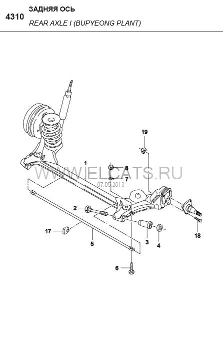

Нашли стучащую поперечную распорку в задней подвеске - закрутили + залили 650г хладогена в кондиционер.
Какая распорка стучала?
SergeyAS
Штанга поперечная - №5.
Раскрутилась с одной стороны - ехала по кочкам как банка с гайками звенела.
Спасибо за полезную информацию, у меня тоже скорее всего так, а то грешил что что то в багажнике.
Вот и я за что, а то тоже звенит уже не знаю куда лезть.
SergeyAS
Я сам бы хрен нашел, она находится внутри задней балки. Т.е. на подъемнике подняли машину - задние колеса опустились вниз и если смотреть со стороны передних колес - она лежит в этой выемке и тарабанит по ней со всей силы.

Извиняюсь drinks.gif что в чужой теме, сделал ради того что было в "корейке" - ТРИ подушки стабилизатора - а оказывается НУЖНАЯ весчь(в который раз убеждаюсь что узбекскую сборку нужно дорабатывать до корейской) smile.gif smile.gif smile.gif
Думаю поможет
http://nexia-club.com.ua/index.php?showtop...st&p=170461
Тоже самое, номера есть !!!
Спасибо, теперь понятно, где смотреть.
Спасибо тёзка, теперь и себе ещё 2 поставлю.
Самое интересное, что никогда бы и не подумал idontno.gif на эту штангу.

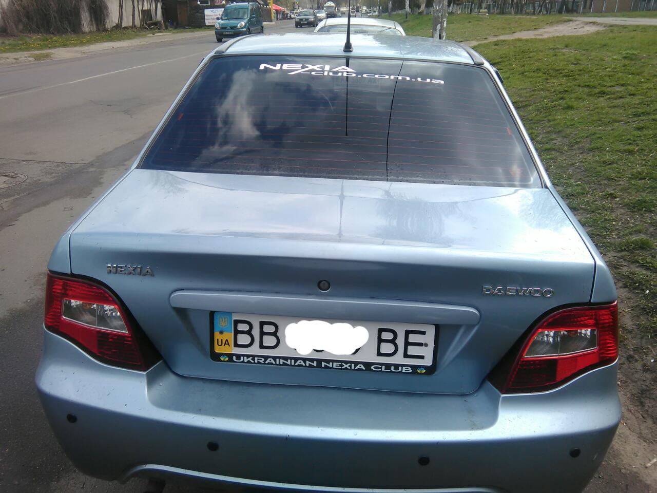

Ну вот клубная наклейка заняла свое обычное место.
Как будто и не было войны.

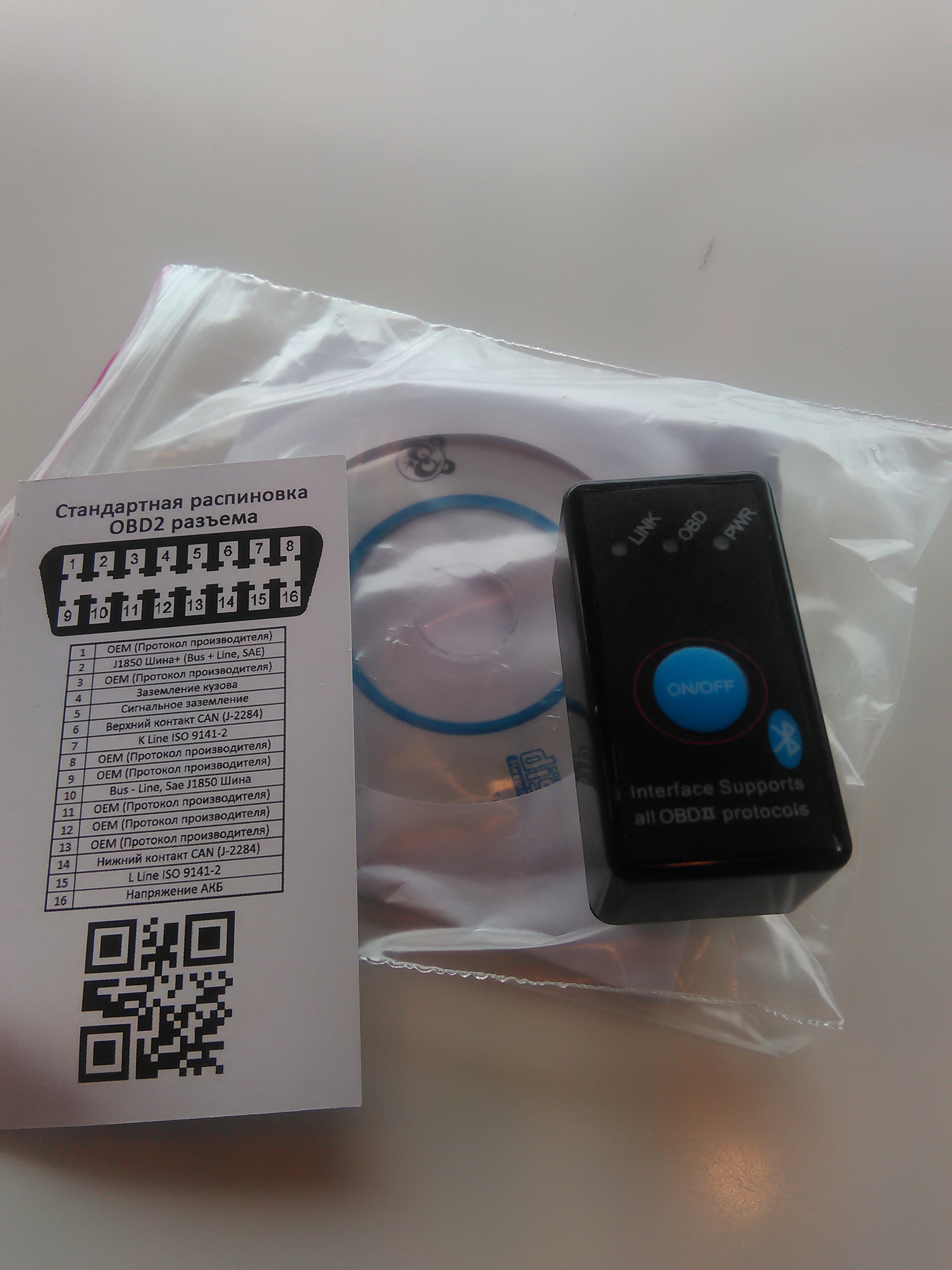

Вообщем я решил взять ODB2 bluetooth заглушку в свою машинку. Посмотрим результат... Пока цена вопроса 250 грн.
Правда напугали прошивкой 2.1 но дали чек и если что возможность поменять...Нажмите для просмотра прикрепленного файла
Буду ставить...

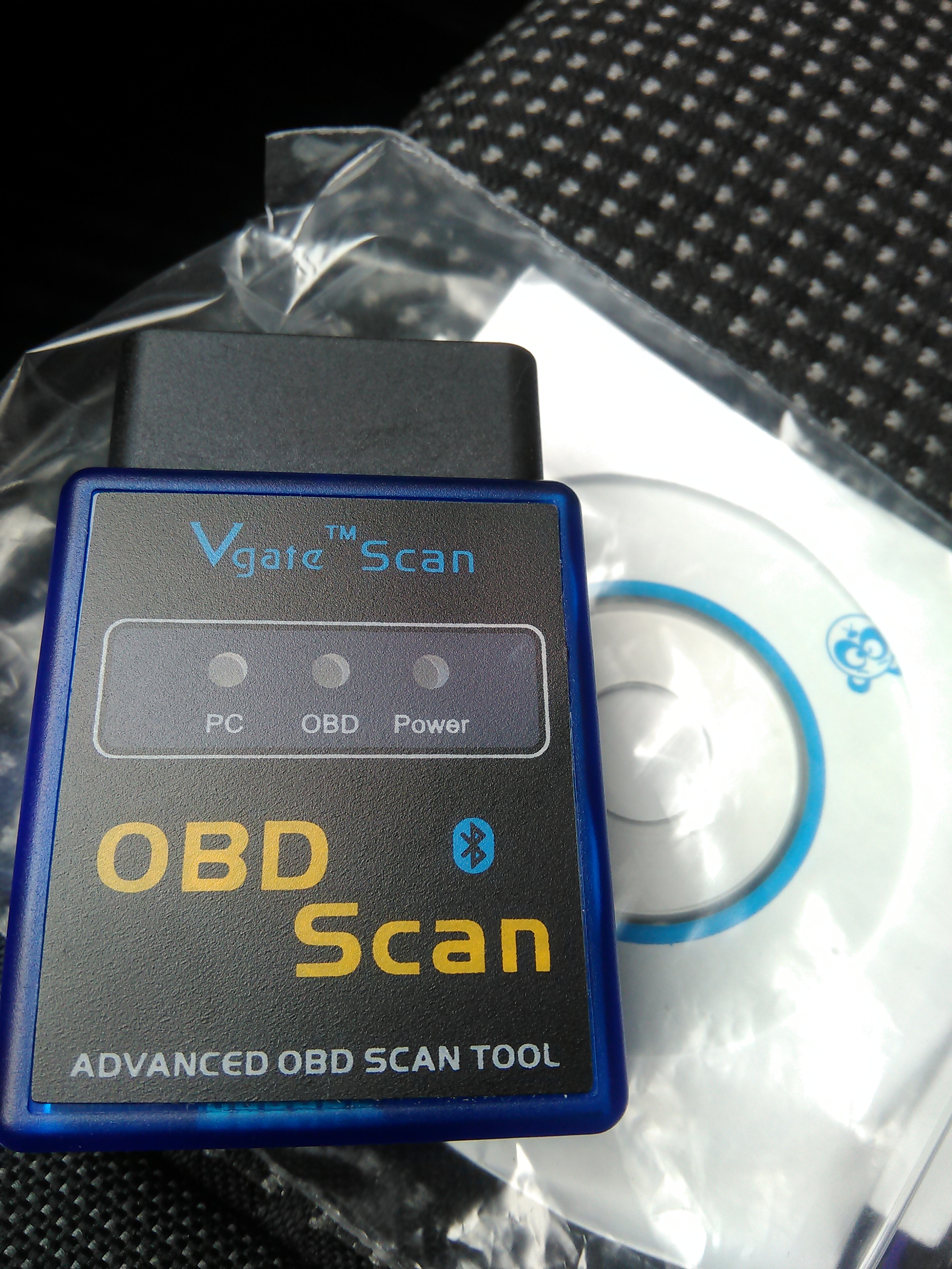

SergeyAS
Вообщем версия 2.1 девайса не подошла. Пришлось обменять на v1.5. Цена вопроса 280 грн.Тут все заработало.

Кроме замены масла, фильтров и т.д - самое главное проверить заднее левое колесо. Буквально 2 дня назад, его после ручника чуть заклинило - сразу как бы пропали тормоза. Теперь опять появились,но это не шутка - нужно смотреть. Что там с ними - надеюсь не самое страшное. Дальше, при нагреве долбит резонатор о защиту. Нужно подложить пару шайб. Кондиционер - нужно дозаправить. Делал его еще зимой 14 года в Луганске. Был ремонт и не стали его заливать полностью. Так и езжу...
Далее обязательно нужно проверить ходовую. Вроде весь список.
