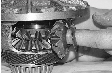

Сателиты стучат. Не обращай внимание, они не часто работают и это не смертельно. Если будешь перебирать дифференциал обрати внимание на сателиты на них есть метки, если собрать по меткам то практически не стучат.

А что это такое, и какую роль играют?

Сателиты находятся в блоке дифференциала. К дифференциалу подходят полуоси и передают крутящий момент на колёса. В самой корзине дифференциала находятся шестерни полуосей и сателитные шестерни (видно на пальце). Эти шестерни работают в момент разных скоростей левого и правого переднего колеса, в момент поворотов и пробуксовки.

Подымал два передних колеса в воздух и вращая одним из колёс влево-вправо можна определить стучания в сателитах а если одно колесо защемить а втрое крутить то можна определить и притирание сателитов к ведущим шестерням по шелесту и постукиваниям.
