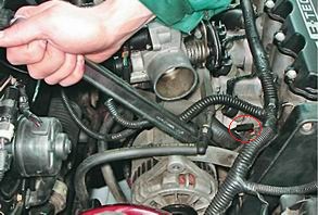

Датчик указателя температуры находится возле 1-го цилиндра и подключается одним (серо-белым) проводом, который уходит в жгут под дросельной заслонкой.

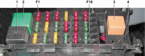

На работу вентилятора охлаждения влияют предохранитель F14, реле К21, ЭБУ и датчик температуры охлаждающей жидкости, который находится под трамблёром. На рисунке реле К21 под №1. Вентилятор включается при 105С* и выключается при 102С*.
