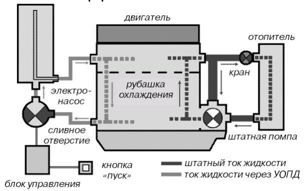

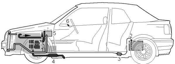

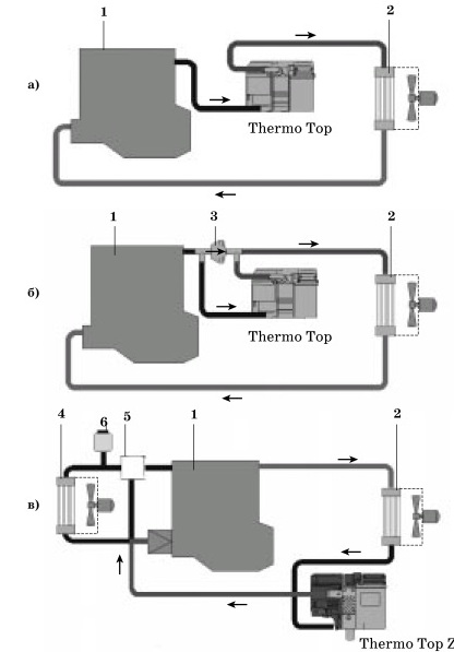

В системах предпускового подогрева и обогрева по своей распространенности выделяются жидкостные отопители-подогреватели, которые одновременно выполняют функции и подогрева двигателя, и обогрева салона. Они относятся к категории автономных (независимых) систем.

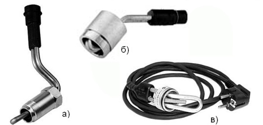

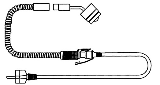

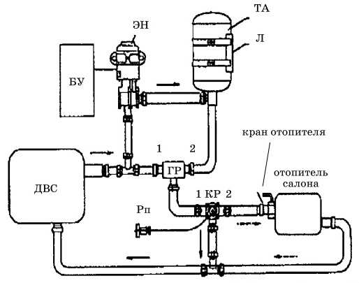

В основе работы неавтономных подогревателей лежат два хорошо известных физических явления: подогрев с помощью электрической энергии и теплообмен в жидкой среде, называемый конвекцией.

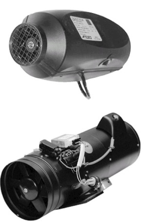

Воздушные отопители или обогреватели применяются для обогрева кабин, салонов легковых, грузовых автомобилей и микроавтобусов, а также строительной техники.

Я не понял, питание от штатного аккумулятора, или от того девайса в багажнике, что под №2 на первом рисунке обозначен?
девайс №2- это бензобак. В некоторых моделях используется штатный аккум для подогрева, в некоторых топливо из авто.
SAN
Девайс 2, который в багажнике это бак.
А питание происходит от АКБ и основного топлива.
