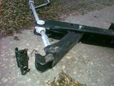

Завернул в проулок, чтобы не мешать проезду, поднял машину на домкрате, снял колесо, приложил запаску и хрусть... От домкрата отломался верхний упор. Хорошо, руки не отбил. Диск тормозной повис в паре сантиметров от земли, машина пружиной уперлась в подставленное колесо. Стал я народ тормозить на предмет аренды домкрата, полчаса, машин 100, никто не остановился. Я уже колесо к дороге подтянул, чтобы не думали, что я голосую для «подвезти». Всем пофигу. Минут через 30 остановился добрый человек на Ланосе, за что честь ему и хвала от меня, выпью вечером 50 гр. коньячку за его здоровье и всех родных его. Через 5 мин. я уже ехал на запаске с онемевшими пальцами рук и ног. Вроде и морозы не сибирские, а металл на домкрате нагрузки не выдержал.
Кстати, вопрос. Никто с подобной поломкой домкрата не сталкивался? Приварить можно или лучше не заморачиваться и купить новый, тем более что стоковый стремноватый какой-то?

Цитата(Kortik @ 1.2.2012, 10:27) *
Кстати, вопрос. Никто с подобной поломкой домкрата не сталкивался? ...
Я не понял какой упор, но можна попробовать отремонтировать, купить всегда успеетса.
Я давно знаю про слабость домкрата Нексии, поэтому купил на разборке домкрат от Форда и горя не знаю. Немцы, мля...

а и по поводу домкрата, стандартным ваще не пользую, остался после Кадета ещё ромбом, покупал когда-то, он и надежнее как по мне (вот типа такого http://www.auto-evo.com.ua/catalog/mekhani...y_st_105b_1_5t/ но я его брал на рынке за 50грн вроде пару лет назад). Варить... думаю не так дорог новый, чтобы рисковать ещё раз, хотя никто незнает выдержит ли другой, но думаю шансов побольше, просто конструкцию нужно иную, я вообще не понимаю нафик такое "колено" делать, мне такой домкрат не удобен до ужаса.
Kortik
Спасибо! Насчет варить, я погорячился. Изначально хотел его выкинуть и прикупить другую конструкцию, да все жаба.
Вот этот.
Цитата(Kortik @ 1.2.2012, 14:04) *
К сварщику и заварить его.

То Zhest' Та не, варить стремно. Куплю что-нибудь покрепче.
На разборках цена на домкраты 50-100 грн, так то ж ВЕЩЬ!!!
И лучше пневмодомкрат. Его преимущество в том, что его можно ставить практически на любой поверхности в отличие от стандартного.

Если есть интерес, могу по прайсу посмотреть гидравлические домкраты(бутылки). Они без кейса рублей до 100 обходятся.
Kortik
Спасибо! Погуглив немного, все же решил приобрести ромбовый винтовой.
