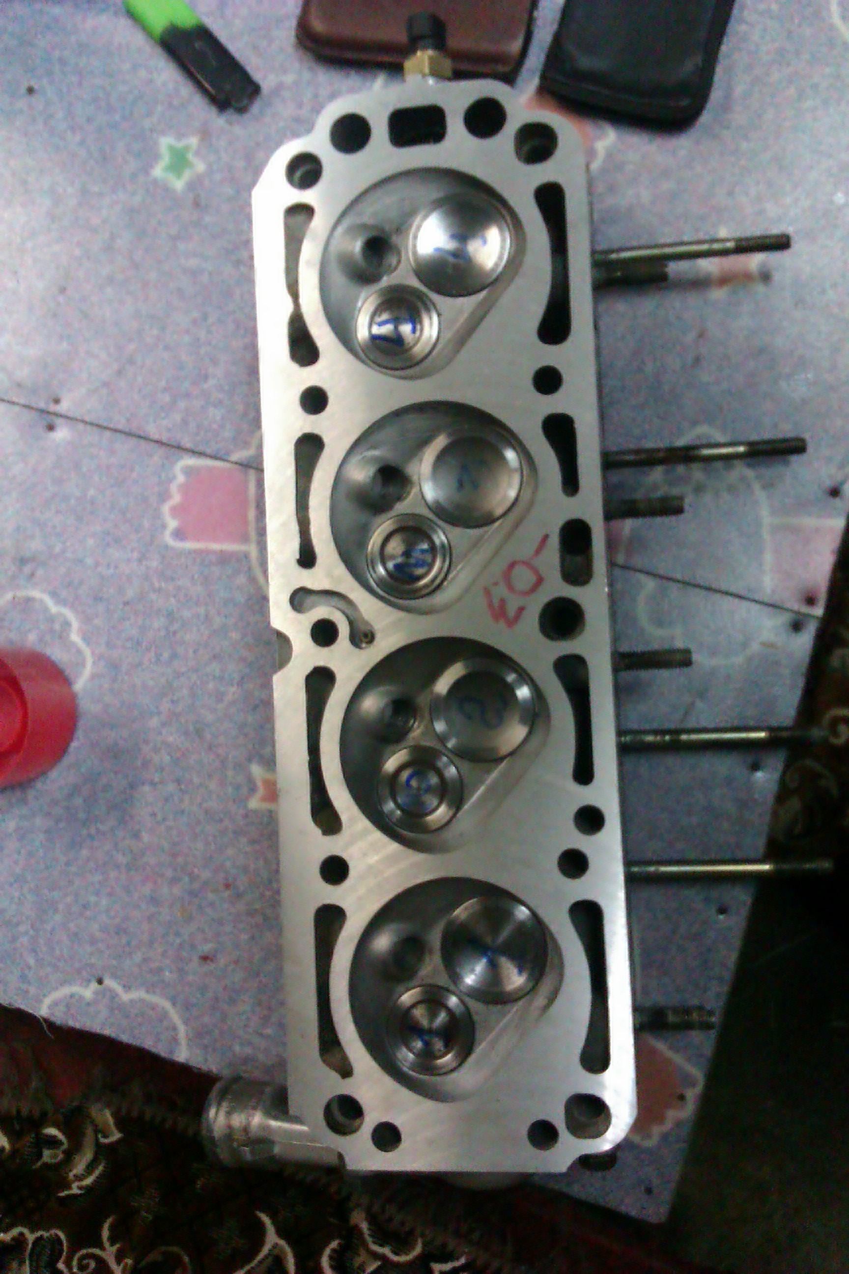

Срочно нужен дельный совет. Сделали мне ремонт головки. Сфрезировали привалочную поверхность головки до блока на 0,3мм , а поверхность привалочную постели РВала на 0,22. Итого 0,5мм снято. И отшарошил седла.(Стержень клапана стал выступать выше на ту величину что утопил) Купил новые рокера. И мне говорит чел , который делал, Что нужно сточить низ гидриков примерно на 0,8-1мм. чтобы компенсировать 0,22 привалочной поверхности к постели и увеличенный вылет стержня. Завтра нужно машину собирать ,а колебаюсь , что делать. Оставить как есть гидрики , как тот говорит , что будут они зажаты из за этого могут полностью не закрываться клапана. Или сточить эльбором ,как советует ????? Помогите!!!!!!

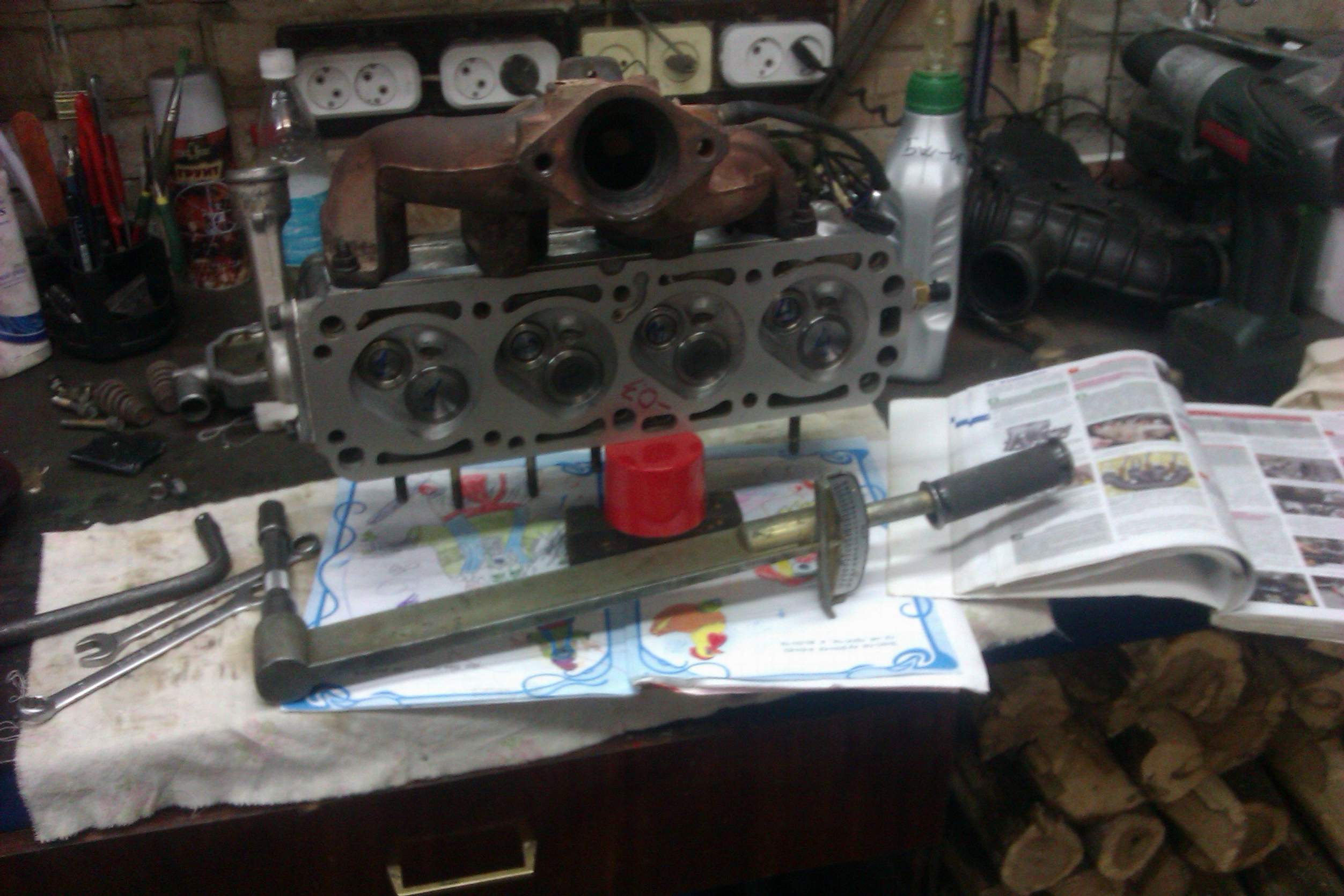

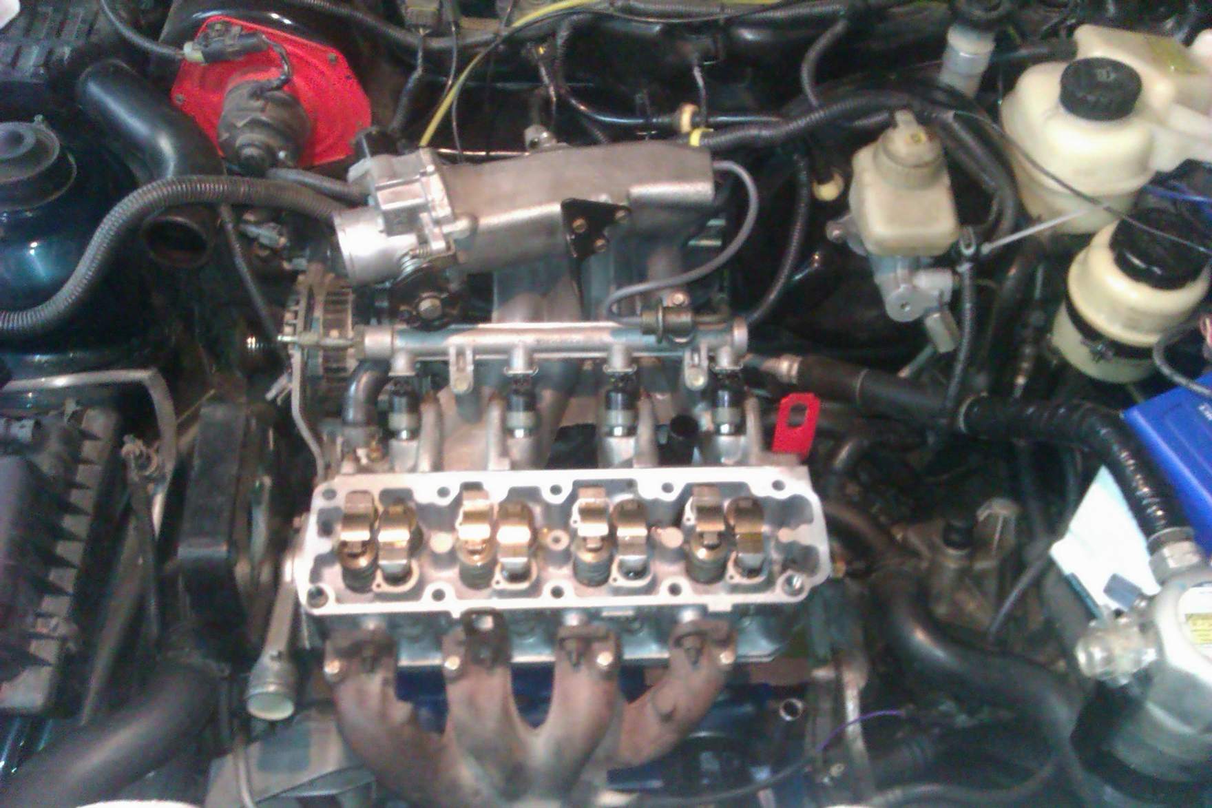

Добрый вечер господа НЕКСЮЛЮБИТЕЛИ, пришел домой после установки головки и запуска двигла, чуть не посидевший. Начал сборку головки Нажмите для просмотра прикрепленного файлаприкрутил выпускной коллектор используя ключ с динамометром , затем впуск.Нажмите для просмотра прикрепленного файла Все шло хорошо. Поставил голову на двиг Нажмите для просмотра прикрепленного файлапо схеме затянул в 4 этапа. Пришел кум(на фото он) , по обедалиНажмите для просмотра прикрепленного файла,картошечка на буржуйке и рыбка хомса drinks.gif . После перекуса, подключил все разъемы, шланги , ремень ГРМ и вся эта мелочь.Залил ОЖ. Пришел момент запуска. Крутим двиг без свечей стартером, лампа масла тухнет вроде все ОК. Говорю кумы пальцем позатыкай отверстия свечей. И тут момент 1и 4 компрессия есть, 2и3цил. полный нуль. Начинает играть очко,что не так в сборке и начинается анализ всего проделанного. Все метки отлично , фазы распредвала отлично,ну некчему доеб... Мысль о неработающих правильно гидрокомпенсаторах. Нужно с них по идее стравить масло.Как они и не открывают или закрывают клапана , я так и не понял. Принимаю решение запускать. Свечи на место, коммутатор на разъемы, пуск!!! Тут она бедняга подхватывает и работает на 2х 1и4 цилиндрах. Поднимаем обороты до 3тыс без изменений, время работы двигателя мин 5. Сердце кровью обливается , очко сжалось ,так,что и солнца не видно. Махаю глуши. Наши мысли и дискуссии начинают напрягать мозги. Вообщем гидрики , мы приходим к такому выводу. В гараже +22 . В общем терять нечего говорю пускай двиг еще. Запуск!!!! обороты подняли до 3500 миныт 4 без изменений , тут он отпускает педаль и я слышу ,что включился один цилиндр . На 3 уже веселее и сразу стает понятно что проблема с гидриками. Минут еще 4 работы двигателя запускается еще один. Слава яйцам , работают все 4 двиг. шепчет . fx.gif Прогрели до раб температуры, дали остыть и дотянули еще на 40град ,как рекомендует книга. Запустил мотор ,что сказка. Ездить не ездил поздно было. Завтра испытаю ее на ходу. Может и допустили мы ошибку на счет гидриком , может их нужно было сжать в тисах или еще чтото , но я этого не знал . Спасибо всем за советы и ни гвоздя и не жезла!!! drinks.gif

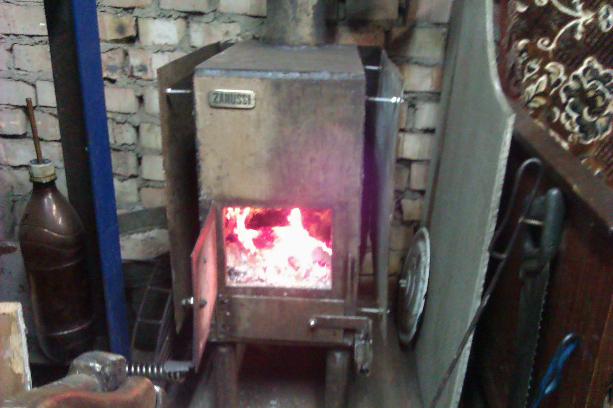

Буржуйка у тебья в гараже правильно стоит, я себе хочу такую наклонную трубу поставить а то стоит у меня в гараже возле стенки и сразу на улицу выходит и соответсвенно и больше тепла на улицу вылетает.

Буржуйку сделал по чертежам одного профессора , который проб и ошибок ее настраивал и подгонял размеры. Кидал я в нее угля (антрацит), то утром не нашел даже жужалки , все сгорело в прах. Я ею очень доволен. Варил ее я из 10мм сталь, внутри перемычки из 5мм. .Нажмите для просмотра прикрепленного файла Вот ссылка http://www.vasha-stroika.ru/st_zd_46.html. Не пожалеете ни время ни затрат. Греет прсто чудо.

Спасибо за инфу. Уже летом буду совершенствовать систему отопления гаража.
На счет буржуйки: я уже не в одном боксе такую конструкцию видел. У мастеров, к которым я езжу, стоит такая, только работает на отработке. А отработка у них дармовая получается... В боксе, у них жара, что в комбинезонах ходят.
