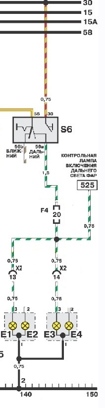

У меня сейчас с электрикой тоже проблемы: горит предохранитель дальнего света и соответственно нет дальнего, ближний в норме. Анатолий, может, подскажешь алгоритм прозвонки или хотя бы где начать копать. Лампочки в норме, замена ничего не дала - дальний загорается на пару секунд и опять перегорает F4.
Цитата(vlad @ 23.1.2012, 11:51) *
Подсветка прикуривателя тоже выпадала, вправлял.
Схема включения дальних фар:
Характерных несправностей не наблюдается, нужно искать индивидуально (если не ставились ксеноны и лампы дальнего по 80 Вт или 100 Вт):
1. для начала розсоедени разъём Х2 (возле аккумулятора);
2. при снятом предохранителе F4 сопротивление цепи должно составлять около 48 Ом (сопротивление лампочки в приборке), если оно близится к нолю то ясно что короткое до разъёма и вероятнее всего в приборке или по пути к ней;
3. если короткое после разъёма то нужно здесь просматривать по проводочку а также измерять при вытащеных галогенках, вероятность короткого на этом участке очень мала, сопротивление одной галогенки около 2,4 Ом, так что лучше вытаскивать.
Я незнаю какой контакт F4 (нижний или верхний) идёт в сторону фар, так что на один из контактов подаётся напряжение (можна измерить) ну а другоё, естественно искомый.

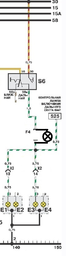

Удачи тебе, если что пиши. Если нет измерительного прибора то тогда придётся купить пачку предохранителей, или вместо предохранителя вставляй лампочку от противотуманок и по свечению будешь определять короткое или нет.

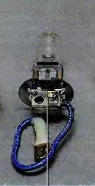

Чем хороша лампочка от противотуманки, у неё уже есть один втычёк, другой можна проводом заменить, она мощьная и предохранители жечь ненадо, ставишь её вместо предохранителя.
вот так:
