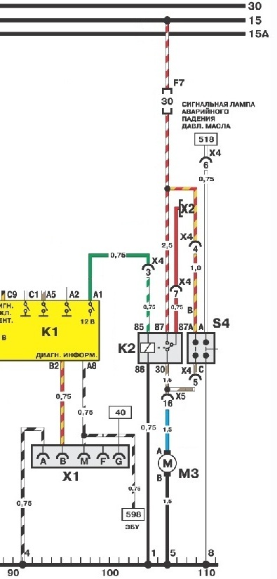

По схеме топливный насос включается реле топливного насоса или датчиком давления масла.

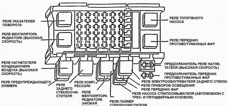

попробуй для начала вытащить реле топливного насоса с монтажного блока (справа вверху)
если это не поможет, то залазь под авто и смотри снизу возле шкивов ГРМ находится датчик давления масла
сними с него фишку.
Ну если и это не поможет, что наврят ли, тогда выдёргивай F7 ( первый во втором ряду слева).
Удивительно будет если он после этого будет работать, значит с ним работали самоделкины газовщики и изменили схему.

снял разъем с датчика давления масла, ТН перестает работать. Но почему-то при снятом разъеме не загорается сигнальная лампа jотсутствия давления масла на панели!
Лампочка загорается если датчик садит провод от неё на массу. Если провод отключить - лампочка светиться не сможет.
Топливный насос подключён через датчик давления масла: при включении ЭБУ кратковременно включает топливный насос через реле топливного насоса. После запуска ДВС насос питается через датчик давления масла.

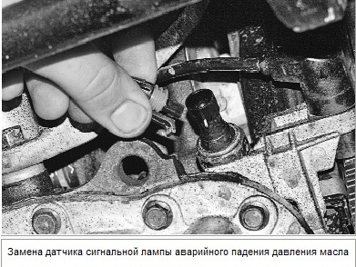

кто знает как открутить датчик давления масла?
dimon33k
спасибо всем, вчера поменял датчик давления масла (купил для этого глубокую головку на 27) и бензонасос стал отключаться
