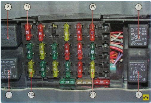

1. перестал открываться багажник с салона с кнопки (тоесть кнопку жму замок не срабатывает)
2. Отказал центральный замок родной. (сигнализации у меня нет)
3. Пропал обогрев заднего стекла. (рэле срабатует, а обогрев не включается)
4. Перестала включаться родная магнитола.
Это какой-то пипец может в церковь сходить.
Помогите советом у кого было?

Как зарядка акомулятора. Предохранители можно посмотреть.
Вот тут http://automn.ru/daewoo-nexia/daewoo-4223-....m_id2-416.html
там 18 предохранитель какраз за это всё (кроме магнитофона) отвечает, но магнитофон может не работать из-за слабого заряда

И обогрев стекла заднего, и привод багажника и магнитола висят на одном предохранитете 30А-это 1000%-сам знаю. Зимой бывает горит-меняй и вози с собой запас.

Спасибо! все получилось - это 18 предохранитель. Я все проверил а именно 18 не вынимался ну я и подумал что это не он, а оказалось наоборот. Я запас вожу постоянно. Так что еще раз спасибо огромное.
Шусман
На крышечке блока предохранителей есть надписи на каждый предохранитель , на нерусском языке . Их нужно перевести на русский .
тогда будет сразу ясно какой накрылся .

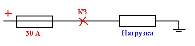

Таааааааааак проблема полностью не исчезла теперь этот предохранитель выходит со строя постоянно раз в день и с непонятной тенденцией.

Наоборот всё понятно, ищи КЗ в этих цепях

plus.gif Для начало надо понять когда перегорает - сузит круг поисков. Например сразу когда ставитьс новый предохранитль иликогда чтото включается

Токо здесь Ф18 на 20 А и у меня вот так.
Для проверки заряжености акамулятора.

Значить надо смотреть проводку между предохранителем и потребителями (шото интуиция подсказывает, что надо начинать из подвода центрального замка, и далее...)
Но там могли ещё сигнализаторщики чё-нить навесить и/или просто проводка перетереться и коротнуть на землю.
В любом случае нужно сначала снять пластмассовую накладку под бардачком справа (там стоит ЭБУ, а под ним реле ЦЗ), снять ЭБУ и осмотреть реле ЦЗ (возможно там была влага - может быть и ЭБУ пострадал).
Если всё ок - попробовать найти провод от предохранителя (контакт реле №3) и отключить его от реле ЦЗ (на пару дней - для проверки) - не забыв замотать изолентой wink.gif

по моему я разобрался, первое что я зделал отключил электромагнит открывания багажника и он (предохранитель) перестал выгорать. теперь нужно поставить диагноз электрозамку. что может с ним произойти он то работает ?
nac67
Скорее всего произошло не с ним, а с проводкой к нему. Проверь провода на предмет перетирания, КЗ.
Позвольте, но ведь на соленоид напряжение идёт не постоянно, а только при нажатии кнопки. Так что скорее всего при отключении зацепили ещё что-то...

plus.gif О чем и разговор, звони провод.
