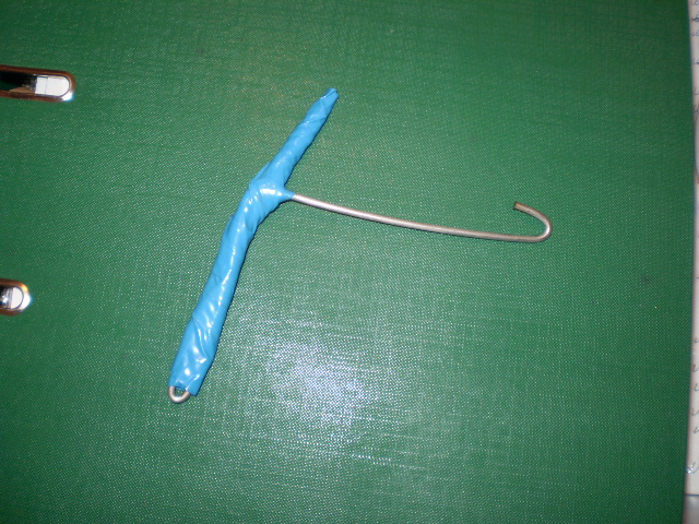

Вижу, снятие колесных колпаков напрягает не только меня. Резкие энергичные движения руками и использование отверток не всегда удобно и приносит желаемый результат. На шиномонтаже подсмотрел приспособу для облегчения этого действа.
Этим крючком захватывается проволока на колпаке за изгиб , что над нипелем, и колпак выдергивается.

Я снимал колпаки для:
замены резины
установки подкрылок
замены тормозных колодок
установки запаски после прокола...
продолжать?
