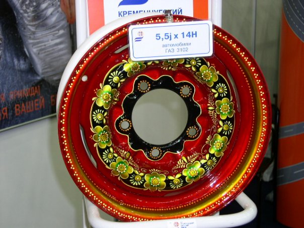

Литье, литье.......... вот!
Теперь себе задумал в таком плане покрасить
это маслениЦЦо пришел.
