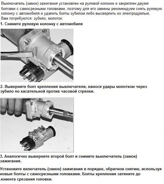

Купил замок. Вот уже неделю катаю, не знаю как старий открутить) Помогите кто сталкивался) Заранее благодарен.
Если именно замок зажигания (без контактной группы и прочего) - то над ним есть малоприметное отверстие. В это отверстие нужно вставить что-то типа спицы - и замок выпадает.
Естественно нужно сначала снять пластиковую облицовку и открутить контактную группу.
Мне этот метод как-то симпатичнее:
http://www.nexia-faq.ru/razborka/razbor-za...zajiganiya.html
