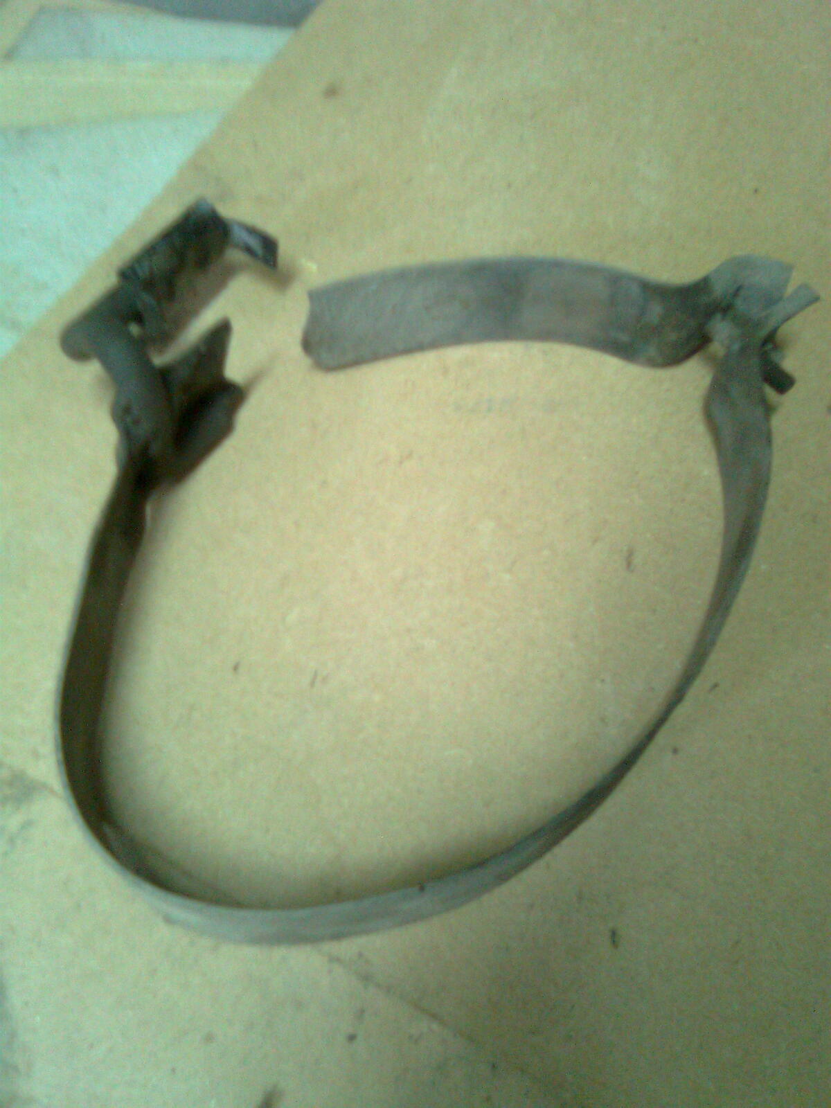

Заехал в гараж, вижу выхлопная чё-то низко висит. Заглянул под машину - лопнул хомут крепления глушителя. Варить я умею, но сварочника нет.

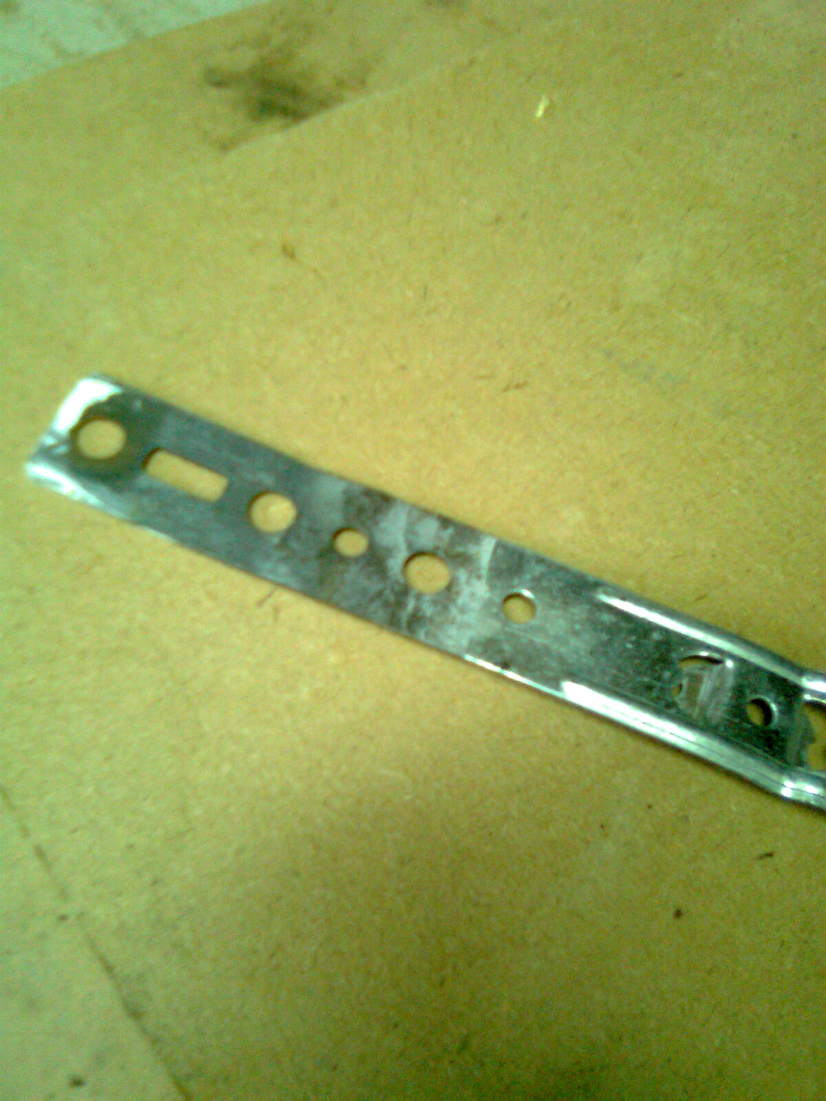

затем нашёл в гараже пластину

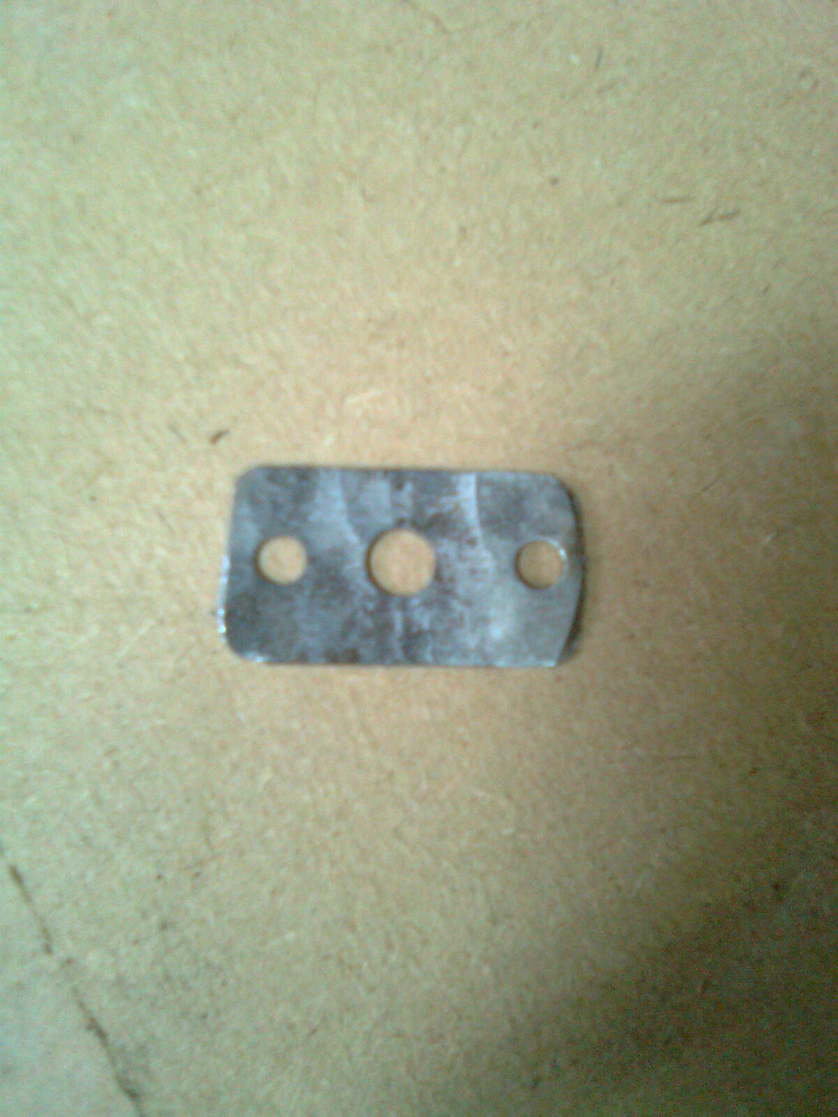

обточил "Болгаркой" до нужного размера

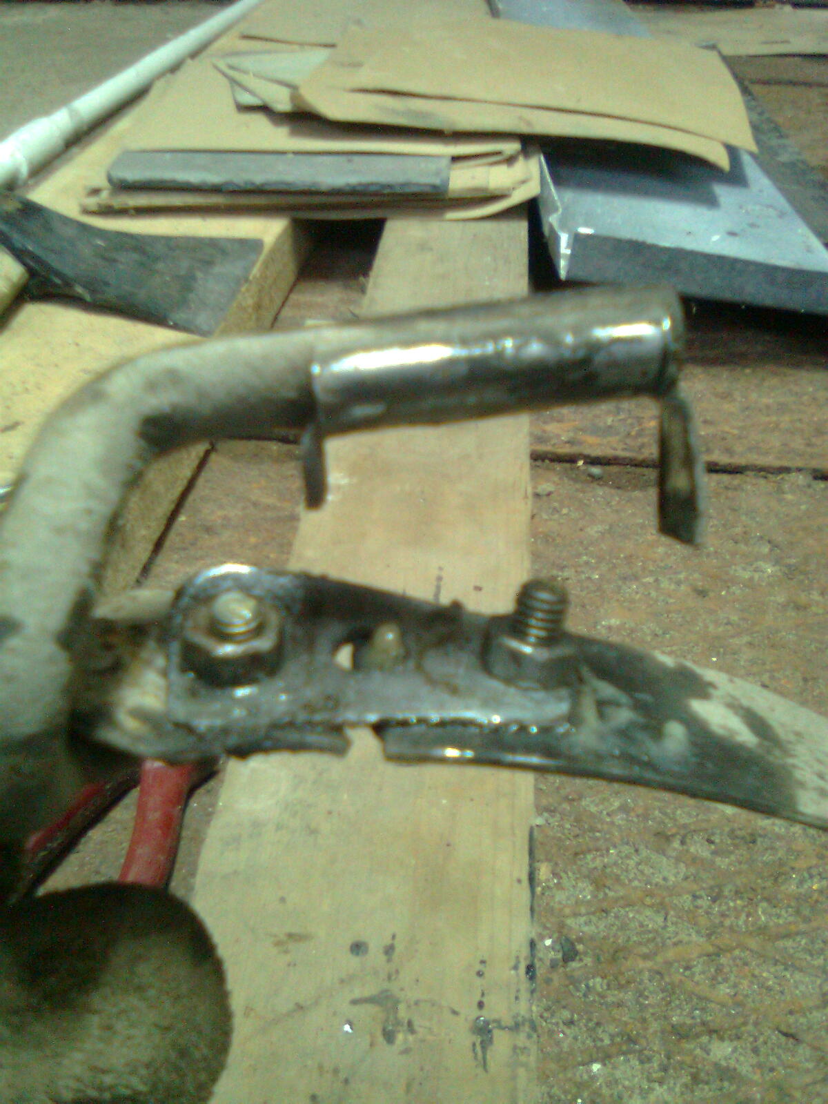

на краях разрыва просверлил отверстия для болтов с резьбой м6 (по-моему м6)
вставил болты, установил пластину и скрутил
поставил всё на место, ничего не цепляет. Всё как кныжка ПЫШЭ.
