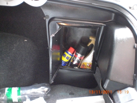

Сделал себе в багажнике лючок с правой стороны в обшивке возле крыла,довольно хорошо,теперь я туда ложу всякую ерунду типа химии,тросса и всякой мелочи,теперь хочу сделать с левой стороны,только не лючок а какойто маленький сейфик-ящик..
а фото можна, я так понимаю это в пласмаске?
5 балов, надо будет и себе такое сделать. А что за ящик и при установке есть какие то особые проблемы?

Водопроводный лючок для счетчиков,цена 35грн правда белый пришлось красить,садил на жидкие гвозди.

А не гремит там это всё?

У меня крыло в шумке,я сегодня без музыки катался и слушал.....всё тихо ,у меня там колодки лежали тросс химия набор инструмента и тряпки.

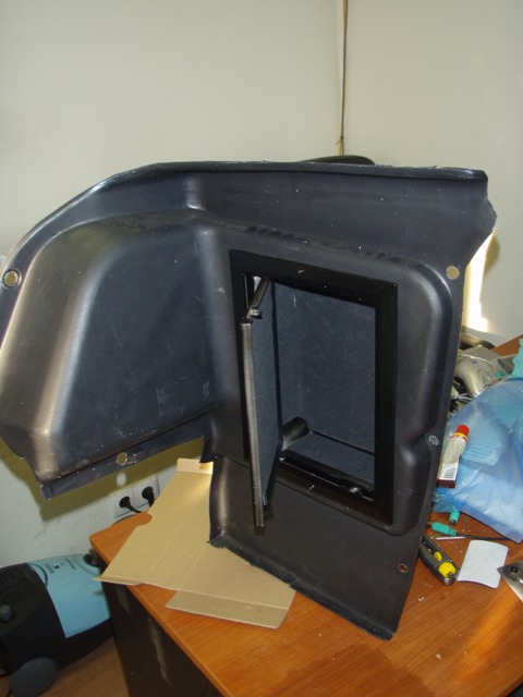

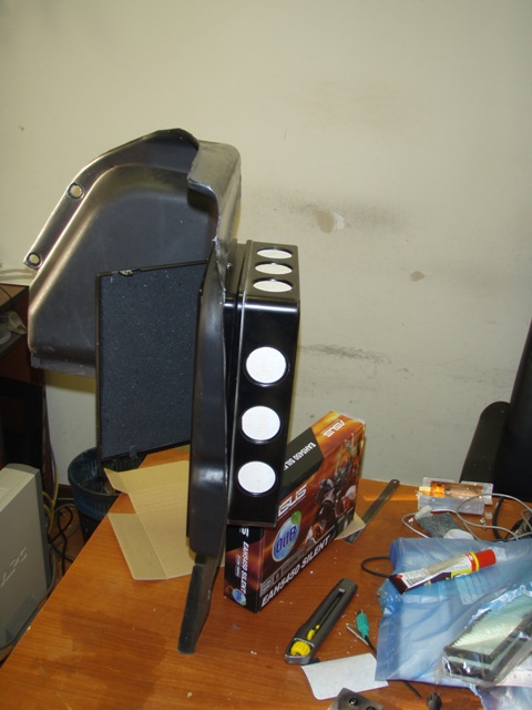

Было время, решил войти в 50-ку smile.gif Заинсталлю вечером непосредственно в багажник, а пока так...
Внутри микропорка чтоб не тарабанило
Нажмите для просмотра прикрепленного файла Нажмите для просмотра прикрепленного файла Нажмите для просмотра прикрепленного файла Нажмите для просмотра прикрепленного файла Нажмите для просмотра прикрепленного файла

Для такого лючка надо скачало виброй проклеять внешнюю стенку.
Может конечно кого-то совсем не раздражает, что все что там будет лежать будет греметь по кузову, но я к примеру стараюсь добиться чтобы в машине ничего не гремело.
Maxx
В самой коробке лючка проклеена микропористая резина так что по идее греметь не должно, на самом деле покатаюсь гляну.

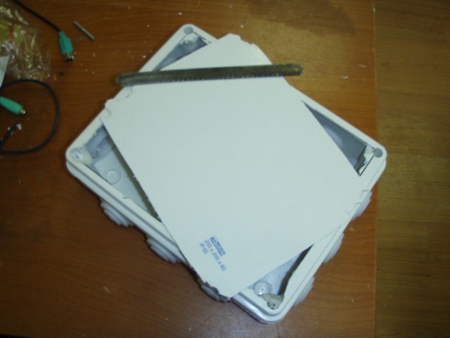

Я так понимаю, что ящик - для электропроводки(коробка), а дверца отдельно (для сантехники)? Подскажите, пожалуйста, размеры этих девайсов (В*Ш*Г). Тоже хочу себе такое заделать, а то достала мелочёвка в багажнике. Заранее благодарен.
Maxx
Если присмотрется к первой фотке в сообщении 31 то там видно размеры на коробке 255х200х80 rolleyes.gif
