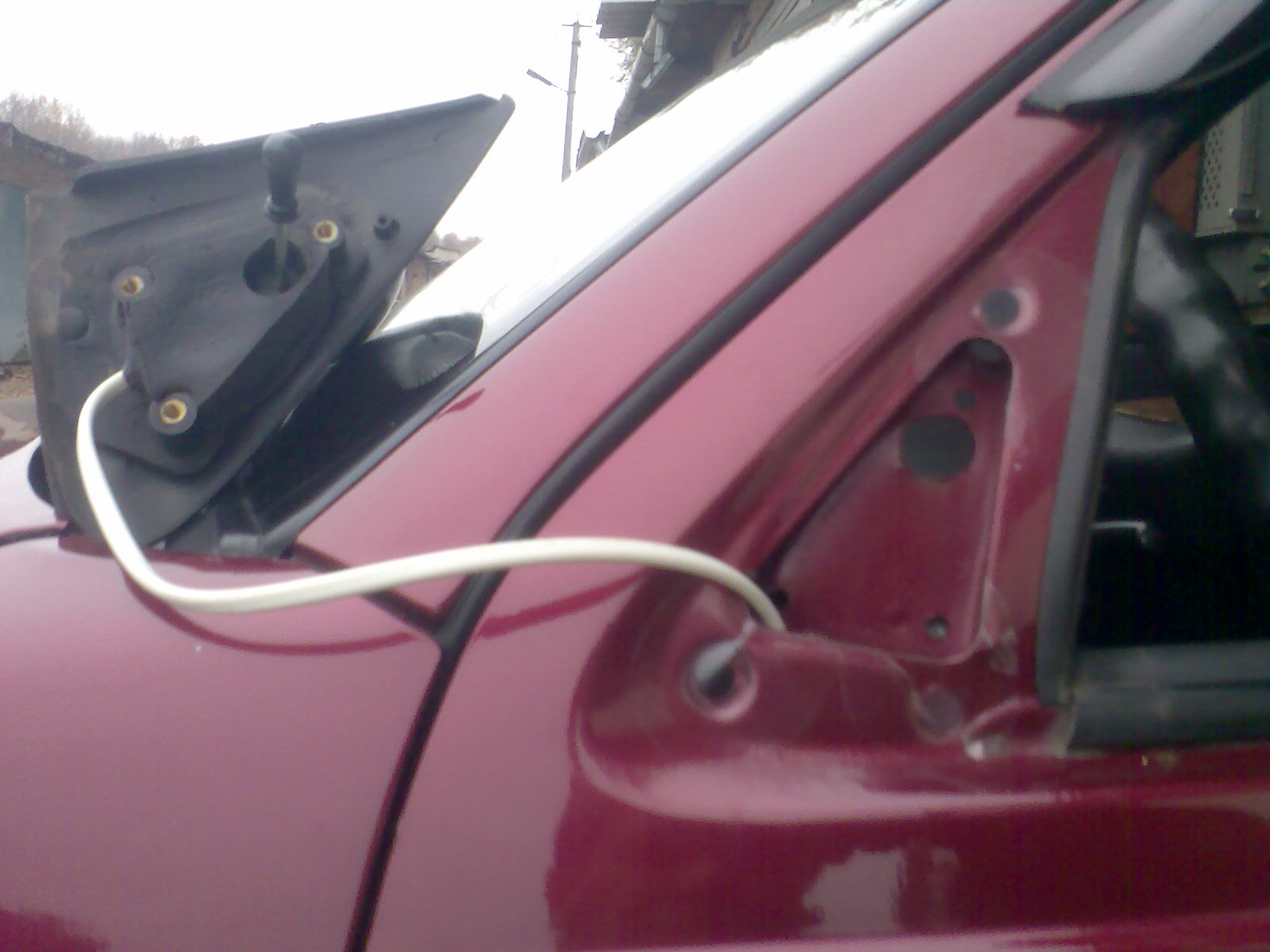

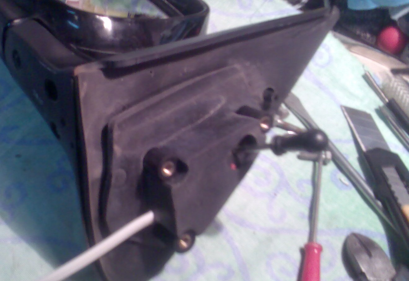

Снял с авто и отковырнул зеркало от держателя:

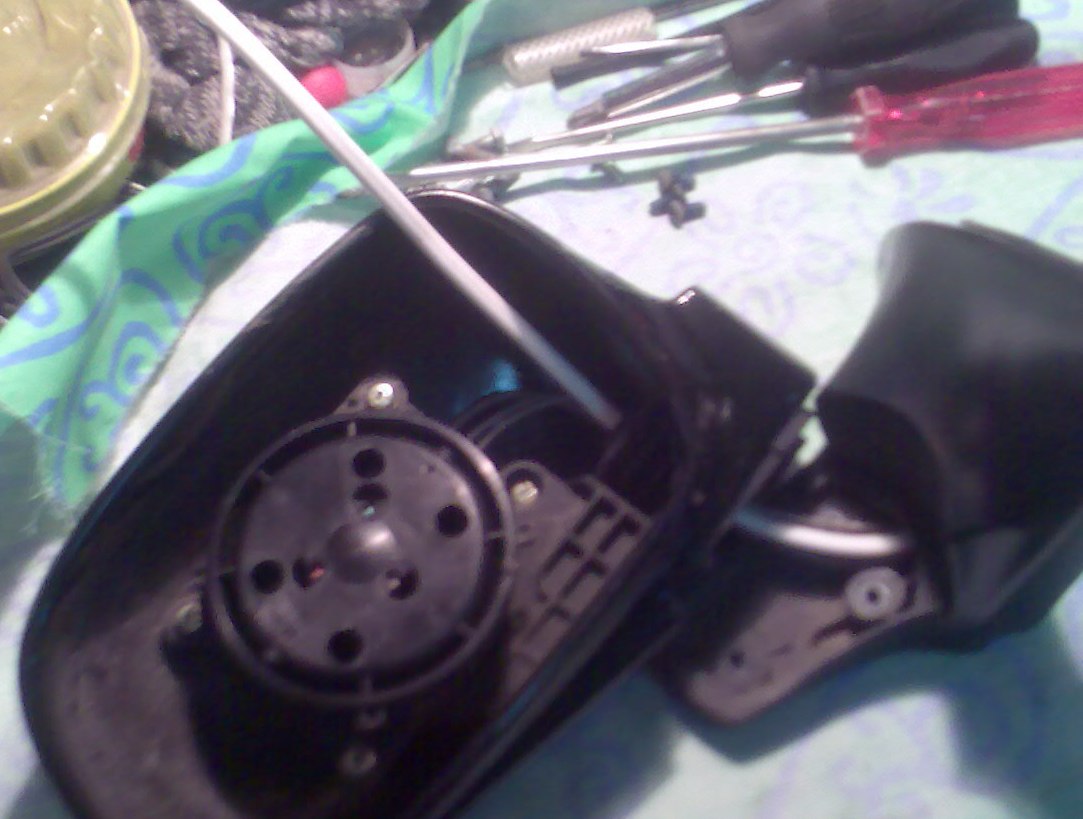

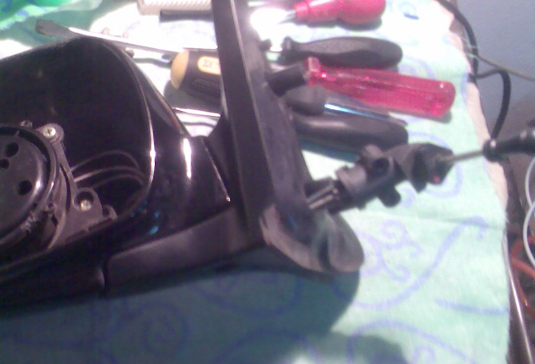

открутил джойстик

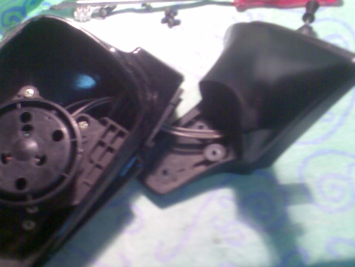

отсоеденил основание

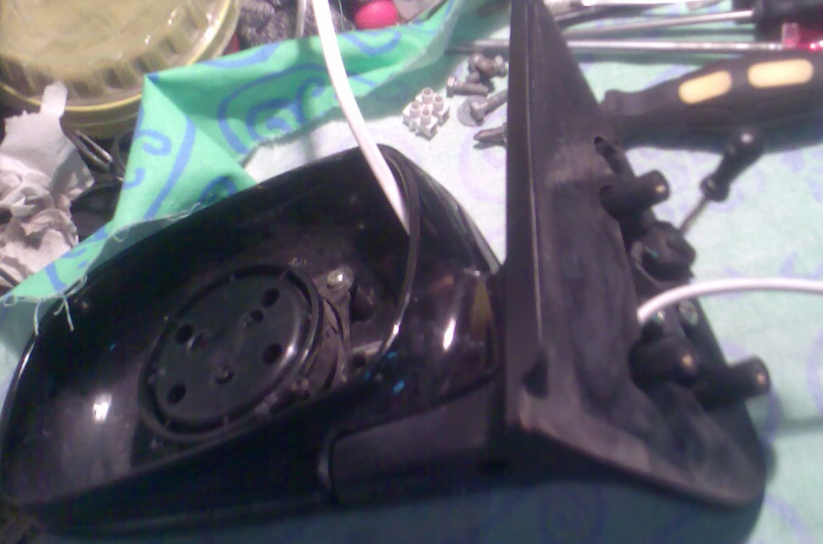

и продвинул во внутрь кабель ШВВП 2х1,0
собрал всю конструкцию в единый узел

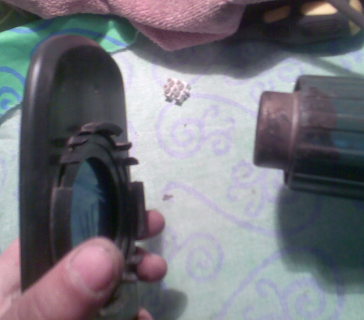

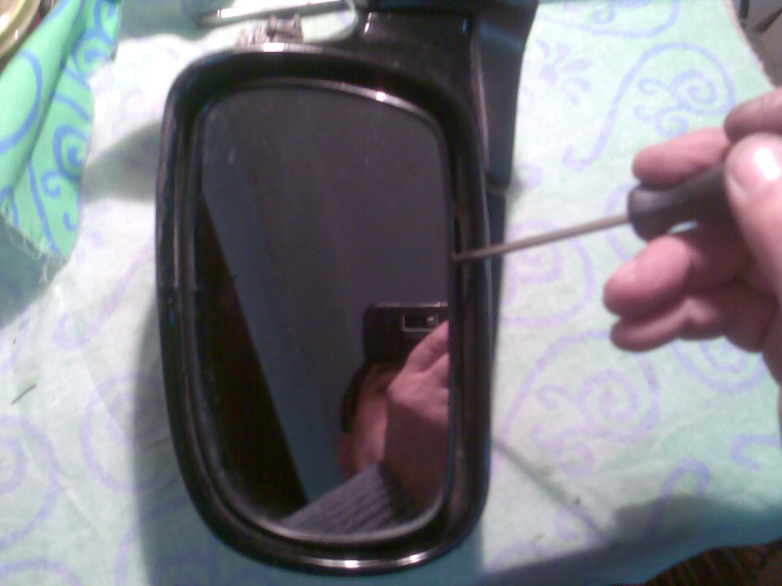

дальше пришла очередь вынуть стекло из оправы с помощью фена
и пальцев

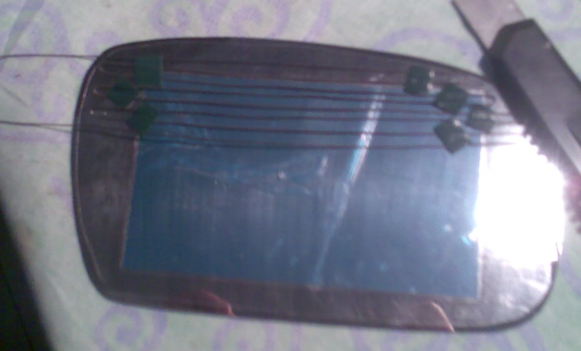

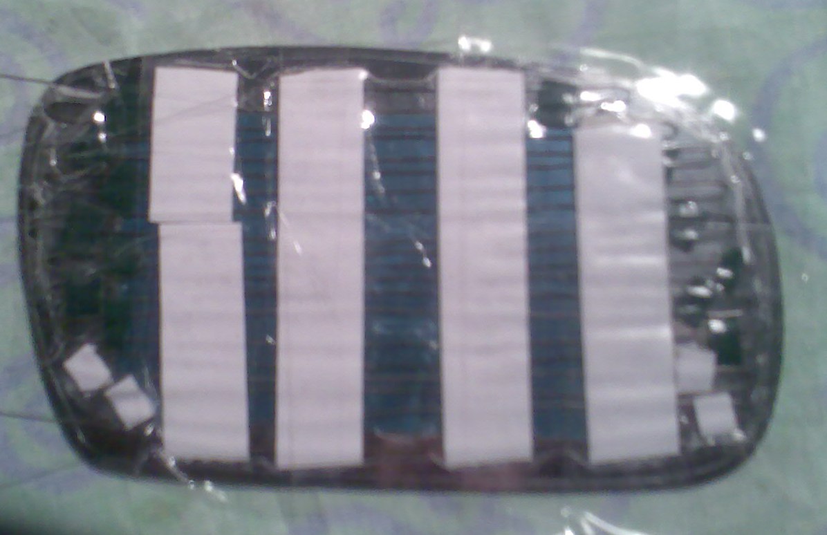

Стекло с тыльной стороны заклеил плёнкой оракал 640, для того чтобы закрыть доступ воздуха к серебренному слою зеркала и электроизоляции.
Как нагревательный элемент использовал обыкновенный нихром от електроплиты 0,8-1,0 кВт. Если нихромовая нить новая то желательно его прокалить до малинового цвета, он тогда не пружинит, не ламается и его легче укладывать.

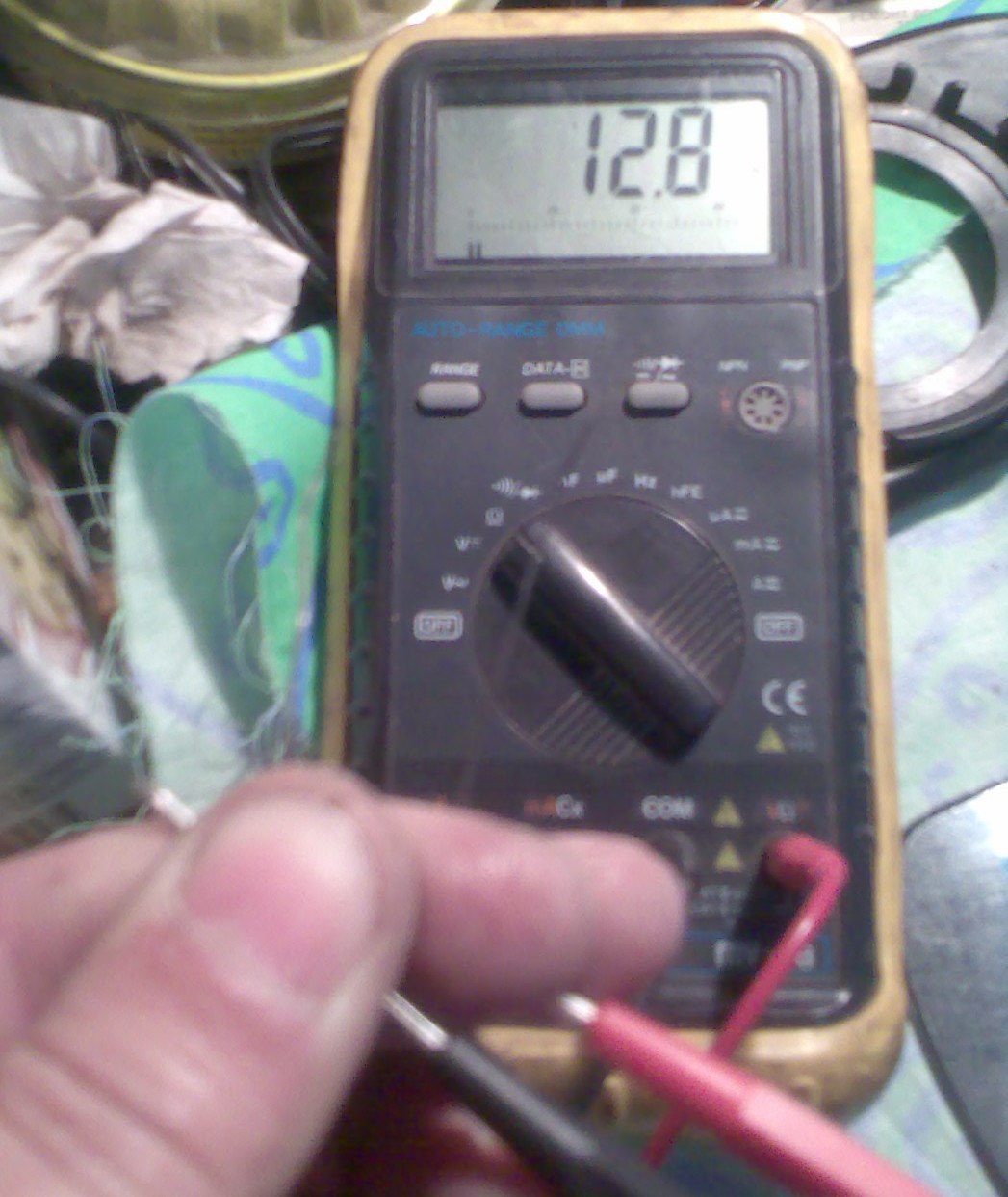

Отмерял омметром 13 Ом и отрезал заготовку для одного зеркала, также для другого
с помощью скотча уложил нихром на стекло
после укладки закрепил нихром и покрыл сверху обыкновенным упаковочным скотчем

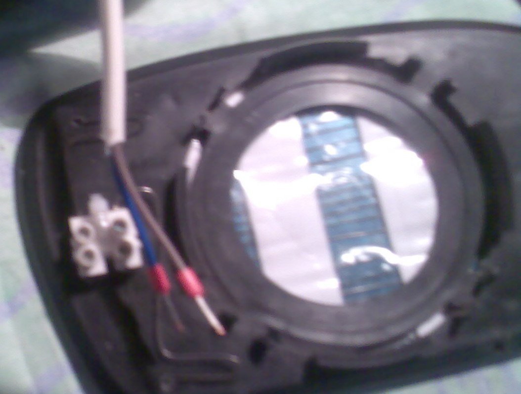

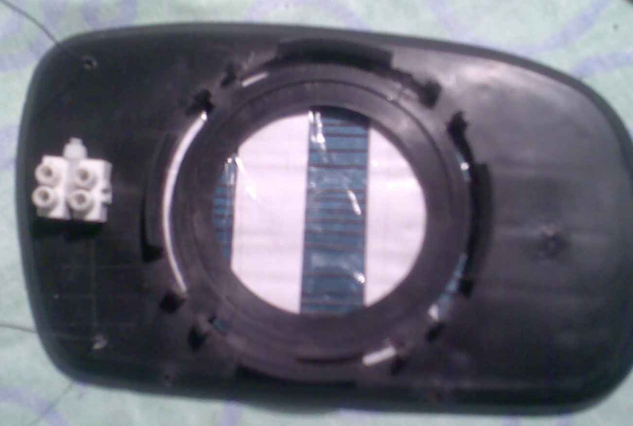

на щиточке зеркала укрепил клемник и проделал отверствия для вывода нихромой нити
разделал кабель и подсоеденил с помощью клемника к нихрому
собрал полностью зеркало
другой конец кабеля пропустил через дверцу, не разбирая и не снимая дверные карты, через резиновые вставки в салон
