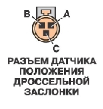

Как проверить ДПДЗ:

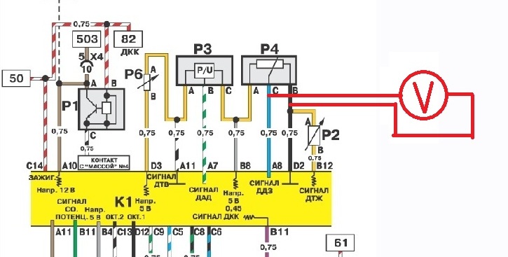

Проще подключить комп через диагностический разъёми смотреть напряжение с этого датчика.
Да, на 16клапанной этот датчик не так доступен, как на 8клапанной.
P.S. У меня такие же симптомы были при неисправном ДАД - причём чек не светился.
проверить ДАД также можно тестером: при включённом зажигании на среднем выводе относительно земли должно быть порядка 4,8-5,1В. Если на входе создать вакуум, то напряжение должно упасть (своими лёгкими добился 1,1В без усилий)

1-й способ, измеряем прямо на авто, включаем зажигание не запуская двигатель, замеряем наличие напряжения между контактами А и В (должно быть около 5-ти вольт) потом поключаемся к контактам С и В, медленно поворачиваем дросельную заслонку в результате медленно должно наростать напряжение на вольтметре.
в даном случае измерителем может быть и осцылограф на измерении постоянного тока, если уменьшить час развёртки то можно увидеть и скачки на осцылограмме.
2-й способ, приходим в магазин вместе с омметром, подсоединяем концы измерителя к точкам В и С, начинаем очень плавно изменять угол поворота ДПДЗ в результате плавно изменяется омическое сопротивление между точками В и С. Необходимо также измерить общее сопротивление между точками А и С, так мы выясним целостность резистивного слоя, у меня они находились в пределах от 8,1 до 9,0 кОм.
на рисунке показана "мама" а "папа" зеркальное отображение.
Если при плавном прохождении какого то участка возникли подозрение на скачкообразность то этот участо можна протестить несколько раз до выяснения истинны.
3-й способ, регулируем звук на AUX автомагнитолы, тогда и услышим все шорохи и прыганья. Если в потенциомметре уже слышны шорохи то это говорит о близкой кончине последнего.
