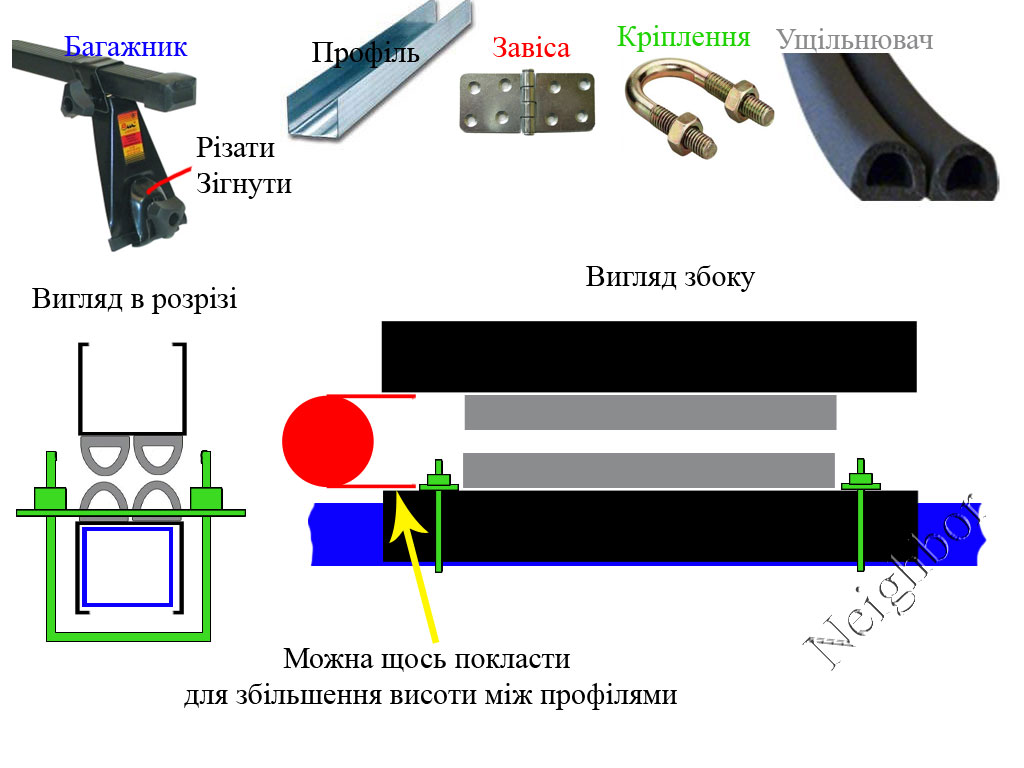

Саме кріплення для лиж і сноубордів не бачив, а з нету зрозумів, що це просто 2 паралельні рейки з якимись (можливо резиновими) зажимами посередині.
imho2.gif Щоб було не дорого:
- багажник, простий вазівський за 100-120 грн. (точно не памятаю), там просто потрібно укоротити і загнути заново затягувачі (не знаю як правильно називаються)
- кріплення, 2 рейки (наприклад направляючий профіль для гіпсокартону) з однієї сторони прикрутити завісу з іншої якийсь замок. Рейки зсередини проклеїти ущільнувачем D (інші варіанти).
Прикрутити до бажажника можна кріпленням у вигляді букви U з різьбою на кінцях, але обовязково з якоюсь резинкою для кращого затягування.
Ціна: багажник - 100-120 грн. і матеріали на кріплення 50-70 грн.
ЗІ. Придумував на ходу, можливо на місці можна щось доробити чи замінити. Якщо дійсно цікаво, то можу намалювати

Пояснюю, опір повітря + ями на дорогах + розгін і гальмування + повроти
Простий багажник ставиться за 5-10 хв..
Коли знімаю, то складаю і обкручую резинкою для багажу і кладу в багажник на колісні ніші (назви не знаю) до спинки заднього сидіння.
ЗІ малюнок зараз спробую зробити.
салон UZ- DAEWOO, Київ, вул. Сирецька.
Щось таке вийшло. Деталі малюнок-фото звязані по кольору. Кріплення й ущільнювач треба дивитися по місцю.
ЗІ. Для посилення жорсткості верхнього профілю:
- можна покласти кусок доски всередину,
- замість нього використати кусок труби (квадратної чи прямокутної)
