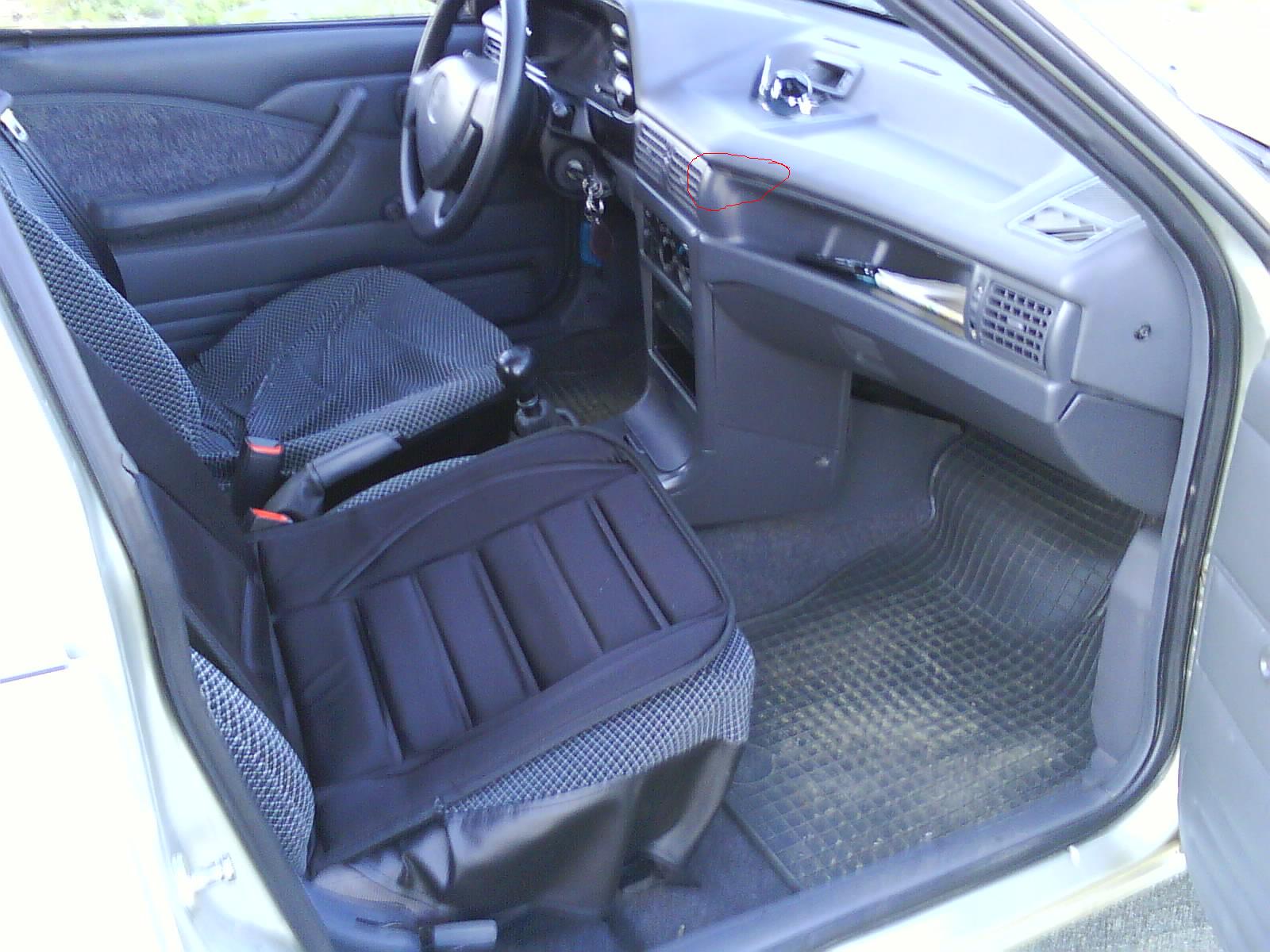

Добрый день,
сразу прошу прощение за возможный оффтоп, но облазил пол форума, поиск ничего не дал.
проблемма заключается в следуещем:
перчаточный ящик, который над бардачком начал отваливатся со стороны водителя. Пробовал подтянутьсаморезы на которых он крепится - никак(
кто нибуть стыкался с подобным?
заранее спасибо.
4eRT
Для наглядности вот фото со схематическим указанием места, описаного выше.
Извините за качество фото.
roma
С нечто подобным я столкнулся, только с комбинацией приборов.
Суть в чем, эти жопорукие сборщики когда вкручивали саморезы просто не попали в клипсу, а саморез вкрутился рядом с клипсой в пресованную бумагу.
Просто проверь и вкрути саморезы в пластиковую клипсу.

На моем авто такая же фигня... Причина в том, что раздолбалось место под пистон и отходит ящик. Думаю, разобрать и изнутри подложить какую-то пластину металлическую и закрутить саморезом.

macho_zp, + 1 ! Разбирал , заменил пистон на чуть болший размер и все . А вот насколько этого хватит - не знаю !

в общем разобрал я это дело и оказалось что вообще там пистона нет!)
подскажите где можно преобрести?
в любом автомагазине- просто подбери приблизительно подходящий по размеру/переметрам

Пистоны не спасают, спасает два красивых самореза в районе воздуховода

Ты говоришь об врезании в центральные (влево) воздуховоды?

Совершенно верно, вот только саморезы нужно подобрать с хорошей эстектикой

имеется в виду Эстетикой? есть еще вопрос: поглубже (в ящике) нужно прикручивать, ведь там я так понял ящик и воздуховоды не соприкасаются, то есть нужно только сразу слева прикручивать? не повлияет ли это на работу/шум от воздуховода? не появится ли скрипы от саморезов?
