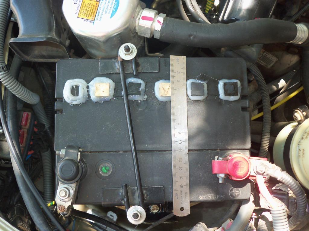

Зимой обратил внимание, что стартер плохо крутит, диагноз: полу разряженный аккумулятор. Снял зарядил, через пару недель тоже самое.
Зимой далеко не выезжаю, а по месту поездки на короткие расстояния акум просто не успевает заряжаться.
Снял акум подсветил фонариком, уровень в банках разный в плюсовой банке совсем маленький чуть чуть над пластинами.
Поскольку родной акум Delko не обслуживается было принято решение исправить этот недостаток.
Крышка акума двойная, в верхней прорезал ножом квадратные отверстия, а нижнюю просверлил сверлом на 10.
Поменял электролит. Заряжал током 1-2 А двое суток, проверил плотность. Из толстой резины вырезал кубики, вставил и залил сверху термогерметиком. Все.
Перед зимой опять вскрою проверю плотность , уровень. Глядишь и прослужит лет 5, а то и больше.

А что дает заделывание пробок как на фото ? Там же должно быть проветривание. А теперь у вас герметично.

Вентиляция остается штатная. Пробки дают доступ в каждую банку для замера плотности, уровня; слива, долива электролита.

Ты не понял, у меня акм был вообще без всяких пробок.

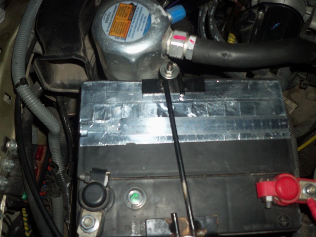

Переделал заглушки, так-как при нагревании моторного отсека термоклей размягчается и заглушки расшатываются.
На рынке нашел резинки диаметром 12 мм, нижнюю крышку рассверлил отверстия до 12 мм, вставил заглушки.
А верхнюю с квадратными отверстиями заклеил двумя слоями скотча, и сверху фольгированным скотчем.
Да действительно в Delkor сорвать верхнюю крышку мне не удалось, пришлось прокалывать насквозь шприцом и доливать дистилят, отверствия запечатал термоклеем, пока всё в порядке, процедура произведена больше года назад. Этот аккумулятор стоит сейчас на Форд-сиере и ничего пашет и ему уже скоро четири года.

Все умер аккумулятор, октябрь 2013, итого 5 лет 8 месяцев то есть после "модернизации" аккумулятор "прожил" еще 2 года.
Думаю как минимум на год я ему "жизнь" продлил.
