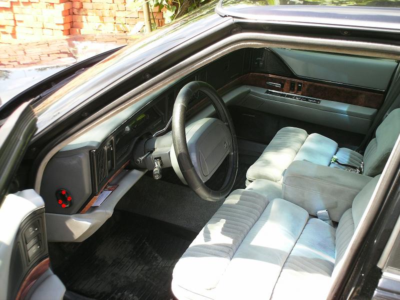

ВД40 тебе в помощь!!! У меня по жаре Бьюик тоже иногда скрипит , и менно в этом месте - трется карта об торпедо. Сбрызнул ВД40 , или силиконовой смазкой , из баллончика - и все ОК!!!!
Точнее - скрипит резинка... И видны потертости небольшие
Дык нет там у нексии резинки и карта торпеды вообще не касается...
